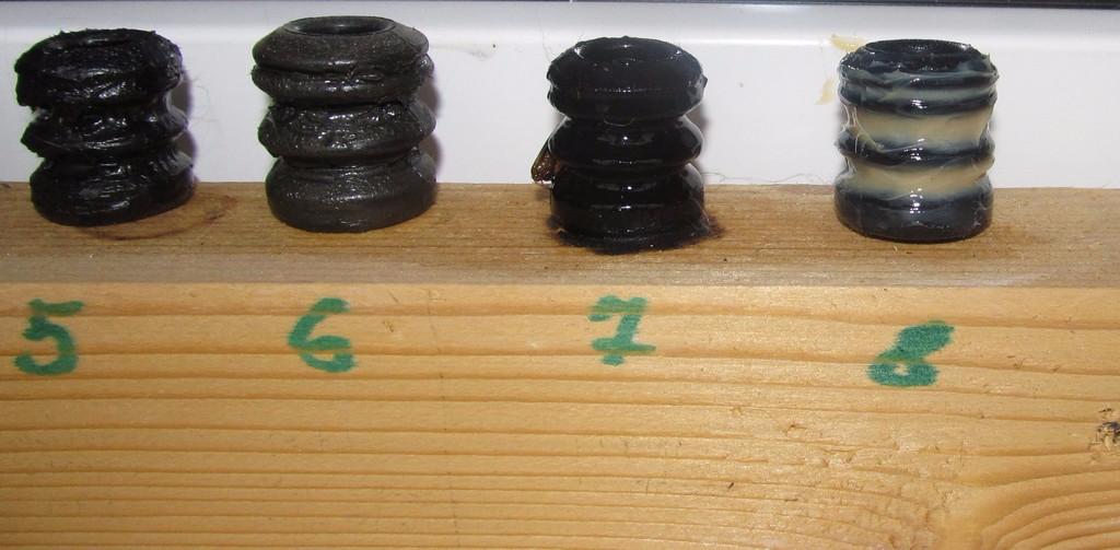

Продолжаю опыт
включил смазку FEBI 31942 - полиалкиленгликолевая смазка для направляющих
теперь пыльник №8 в ней
наблюдаем в течение пары недель....
повторю список
1. Shell Alvania RL2 (минеральное масло + гидроксистеарат лития)
2. Chevron Moly Greases EP2 (минеральное масло + гидроксистеарат лития + 3% Mo)
3. Chevron Ulti-Plex Synthetic Grease EP NLGI 1.5 (синтетическое масло + Li-Complex)
4. Petro-Canada PRECISION Synthetic Moly (синтетическое масло + Li-Complex + 3% Mo)
5. Chevron Starplex EP2 (минеральное масло + Li-Complex)
6. Mobil Mobilgrease Special NLGI 2 (минеральное масло? + Li-Complex + Mo)
7. ВМПАвто МС-1630 (силиконовая)
8. FEBI 31942 (PAG + Li-Complex)

Надо мазать половину пульника! Тогда будет чётко видно, если его "поведёт".
Добавь плиз в эксперимент что-нибудь из пластилюбов (ATE|Bosch|Loctite|Textar).

вот эту я пробовал Permatex Ceramic Extreme Brake Parts Lubricant (фиолетовая)
100% пыльники от неё разбухают

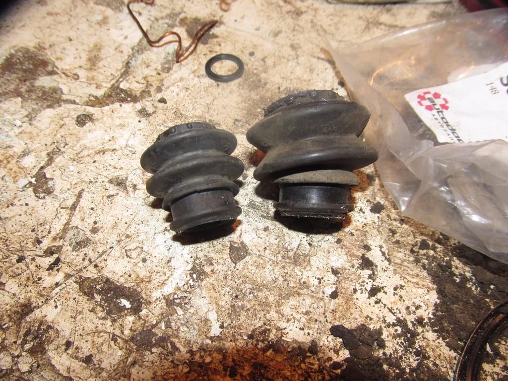

Вот что бывает когда направляющие мажут абы чем
раньше там была Chevron Starplex EP2, потом Chevron Moly Greases EP2
Итог...
Подборка смазок для направляющих в тормозной суппорт. Часть 2
#35
Gubkin писал(а):Итог...
однако за время пути резинка могла подрасти :)
у тебя есть что-нибудь силиконовое помимо ВМП? существует вероятность, что от силикона пыльники тоже слегка разбухают

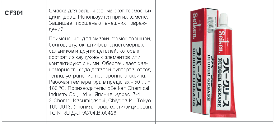

Можно задать вопрос: для чего этот тест если есть специализированные составы для направляющих и манжет поршней при переборке суппортов?
Seiken например полный аналог оригинальной розовой Toyota и является универсальным составом как для направляющей, так и для поршня.
Пользуемся около 10 лет такими:
#38
GReY писал(а): ↑13 ноя 2016, 17:09 от силикона пыльники тоже слегка разбухают
даже если так, то не критично
но зачем силикон, когда Seiken CF301 всего 300р за 100гр ?
