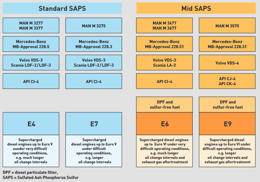

Так может втискивают CK-4 параллельно в какой нибудь MB 228.51 где фосфора не должно быть более 800 ppm...У 504 507 золы по лимиту не более 1,5% зато втиснули в 229.51 параллельно - и на тебе 0,7% золы а то и меньше...

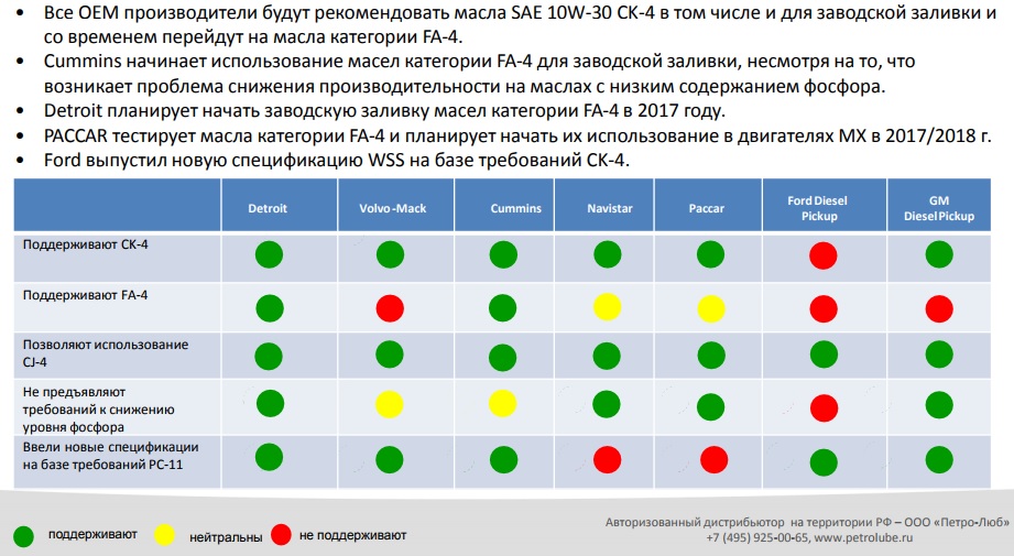

если посмотреть табличку шеврона,то видно,что форд на базе ck-4 сделал свою спецификацию :)
но про пониженный фосфор и Cummins пишет в FA-4 :?

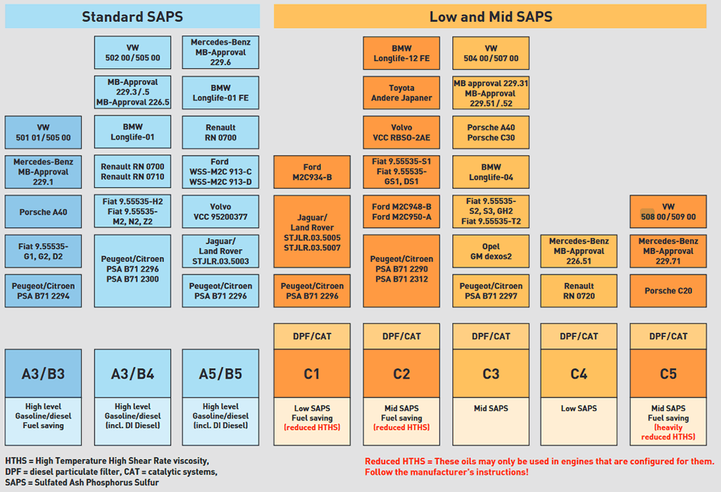

Новая табличка допусков
