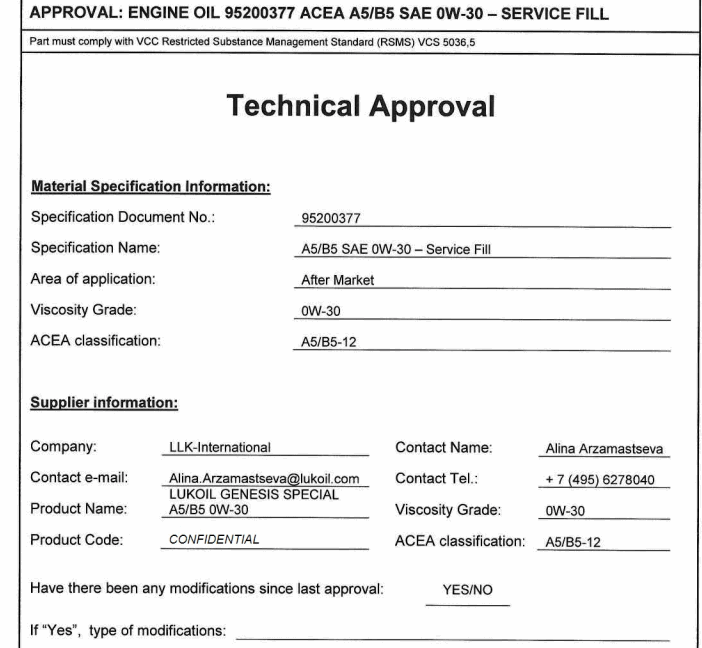

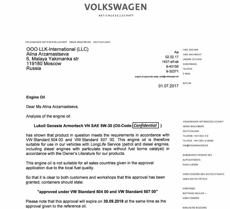

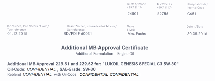

в допусках VW и MB, вроде даже в сертификатах RN указывается референсная рецептура
всегда ещё замазывают черным цветов чтоб не было видно
увижу где - выложу, нет времени искать пример
Отправлено спустя 15 минут 35 секунд:
Даже точнее во всех допусках фигурирует так называемый Oil Code
Вот этой рецептуре дается допуск, и стоит он дешево если ему следовать
афтон, лубризол его и разрабатывают
есть листы где он не срыт (durand или areca) и вот если этот код запостить, то вылезет очень много интересных вариантов масел :D
