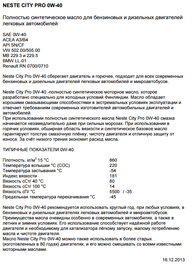

Neste Pro 0W-40 (SN, A3/B4, 229.5)
старое название масла Neste City Pro 0W-40 (SN, A3/B4, 229.5)

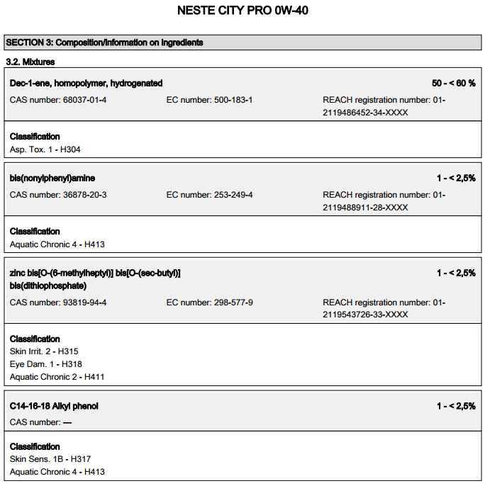

Состав масла
50-60% ПАО
Анализ свежего масла ([слово запрещено]). Масло аналогично современному Valvoline SynPower 0w-40 и Lukoil Genesis Polartech 0W-40 API SN/229.5/A3/B4 (Пост anton560 #5751)
1л = 116852
4л = 116845
200л = 116811
старое Neste City Pro 0W-40
013452  =1л
013445  =4л

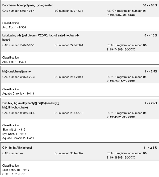

NESTE CITY PRO 0W-40 (SN, A3/B4, 229.5)
Обновленный MSDS
