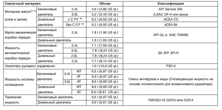

ну а теперь поведай что подталкивает тебя Лить А5 масло туда где (судя по первому топику) нужно лить масло А3 ???
Я вот этого не могу понять.

ну вообще верно что равенол SFE 5w-20 покрепче будет чем этот хёндай. Я просто глянул на первый пост и увидел что масло производителем А3 рекомендуется.
А если масло А3 то оно не может быть 5w-20. Пусть меня поправят на счет рекомендаций, я мог забыть.
Выбор масла для Sorento XM (бензин 2.4)
#27
Сервис стандартный sm/gf-4 или выше
