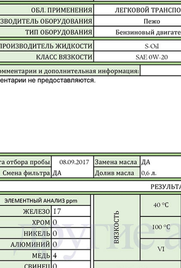

До каких пор все будут верить в эти ppm "износа" в анализах :facepalm
Тут не все так однозначно.
По мне, так трибосостав (если он "полезный") мог сделать финальную микрошлифовку, недоступную при стандартной эксплуатации и попутно нарастил защитный слой. Ведь всем известно что анализ достоверно показывает частицы металла только меньше 5-8 микрон, и то если не отфильтровалось. А то что при обычном масле "нет износа" вовсе не означает, что в масле нет стружки и частиц больше 5-8 микрон.
На оилглупе недавно было два анализа с пежо 308 на дешевеньком корейском масле 0w-20. Ваши любимые анализы не показали аномального износа и все радуются как дети :class . Это вовсе не означает, что нет износа с частицами больше 5-8 микрон и стружки.

Здесь крупные частицы фильтр не видит так фильтр фильтрует..
А здесь рыбу заворачиваем - фильтр не фильтрует при той же самой двадцатке :D :D

Так турбодизель же не на двадцатке, а на убитой разжиженной сороковке до двадцатке :D
Ravenol VST 5W-40 отработка с Рено Сандеро 8000 км после обработки двс по ТВП [УРЦ ТЭиД]
#49
Дмитрий Анатольевич писал(а): ↑22 ноя 2017, 22:57Так турбодизель же не на двадцатке, а на убитой разжиженной сороковке до двадцатке
А потом вдруг раз такое переобувание в воздухе, в Jeep CRD просто гранаты не той системы :)
Дмитрий Анатольевич писал(а): ↑22 ноя 2017, 16:06На оилглупе недавно было два анализа с пежо 308 на дешевеньком корейском масле 0w-20....А то что при обычном масле "нет износа" вовсе не означает, что в масле нет стружки и частиц больше 5-8 микрон
Либо крестик снимите, либо трусы наденьте как говорили в одном анекдоте :D :D
и там и там SAE20 - но для одного двигателя это нормально, а другому плохеет прямо на глазах..

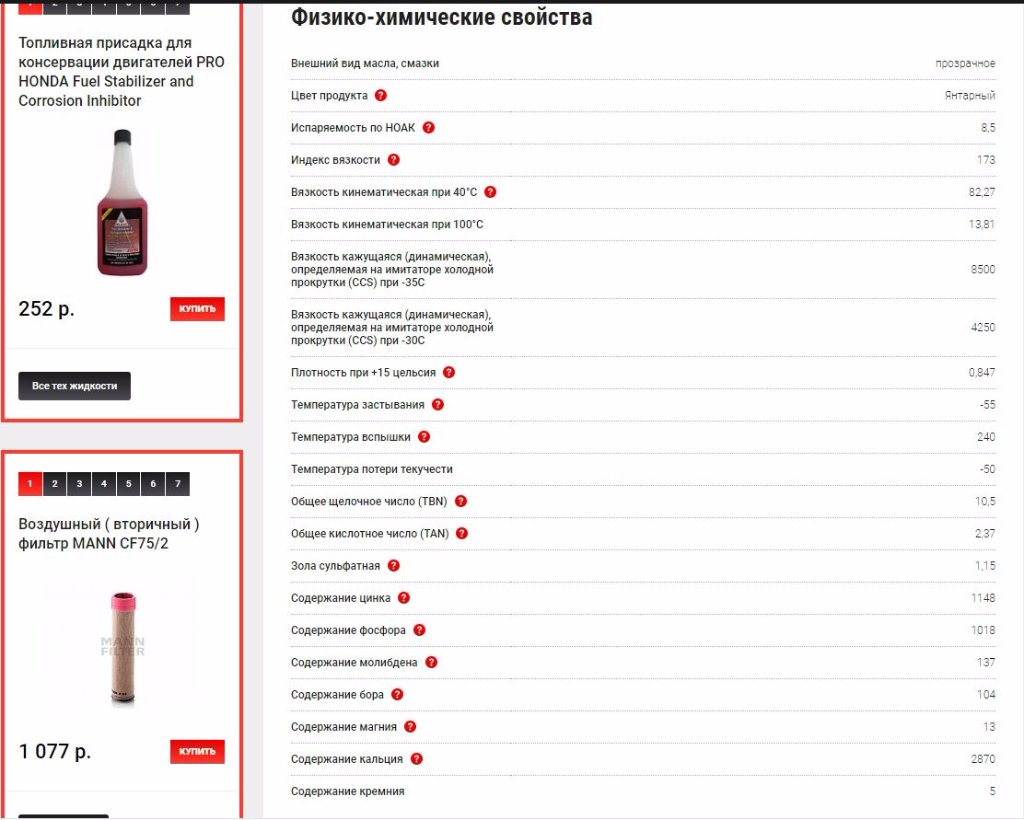

nano-man писал(а): ↑23 ноя 2017, 09:17Я пытаюсь понять откуда столько молибдена
в свежем масле ravenol vst есть молибден и в этой гавноприсадке сокрее всего тоже. Вот вам и молибден.
А про черное масло из новой канистры в это конечно не верится. Ни у кого ни разу такого не было. ПОэтому вам на слово врядли можно верить.
Все что в анализе паршивого это от присадки да еще в керосине растворенной. Все что вам нужно сделать вам уже сказали, промыть, залить свежее масло, забыть про присадки, ваш мотор итак 400 тысяч спокойно отходит.

Бозон Хиггса писал(а): ↑23 ноя 2017, 10:38в свежем масле ravenol vst есть молибден и в этой гавноприсадке сокрее всего тоже. Вот вам и молибден.
Нашёл файл с цифрами молибдена в новом масле - 137 против моих 124. Так что молибден был в масле и только. С цветом на взгляд я, конечно, мог и ошибиться, тёмным было однозначно, а вот на сколько чёрным - и не знаю теперь.
Молибден в новом масле.JPG (116.59 КБ) 3097 просмотров

nano-man писал(а): ↑23 ноя 2017, 12:32и не знаю теперь
я не пойму что вы пытаетесь найти\обнаружить ? Факты, которые помогут начать винить масло ? Не выйдет их не существует.
Не позволяйте вешать лапшу вам от толкателей всяких тертых кирпичей и будет счастье. Масло вы выбрали правильное просто не мешайте ему работать.
