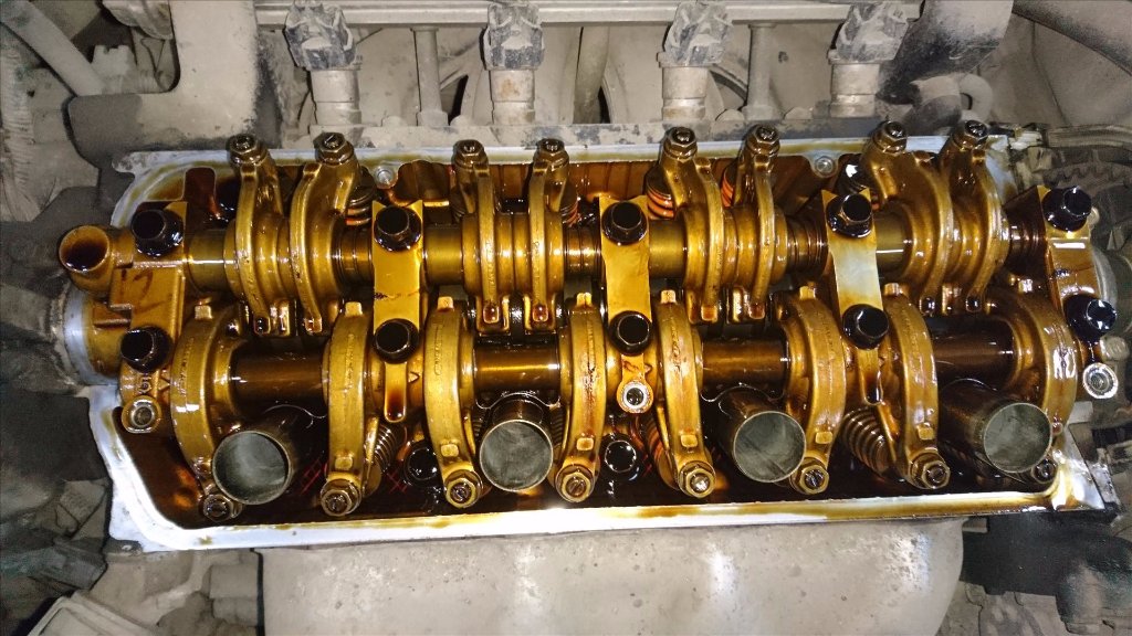

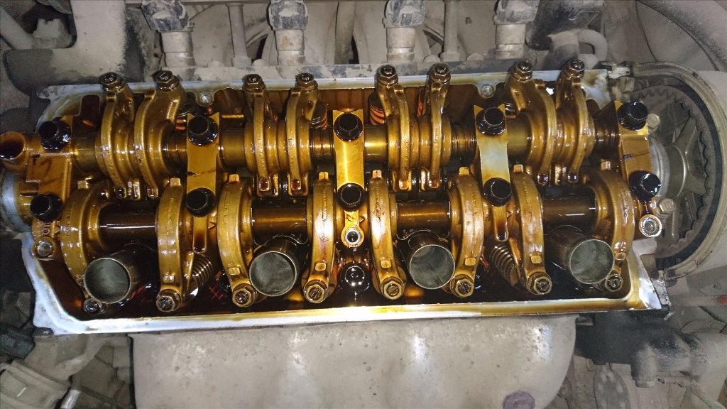

1) Honda Civic Aerodeck 1999г.
2) D14Z4
3) До 195000 не знаю.
195000-201000 Motul eci-lite 5W-30
201000-207000 Valvoline durablend FE 5W-30
207000-213000 Liqui Moly special tec LL 5W-30
213000-218000 Liqui Moly special tec LL 5W-30
218000-220200 (актуальный пробег) Profix SN 5W-30
4) Бензин - роснефть 95
5) 80% город, 20% трасса
Крышка снималась в связи с заменой ремня ГРМ
Отправлено спустя 51 секунду:
Продолжим.
223164-228513 Ravenol HCL 5W-30
228513-233577 Idemitsu Zepro 5W-30
233577-238570 Idemitsu Zepro 5W-30
238570-244500 Ravenol HCL 5W-30
244500-250480 Ravenol HCL 5W-30
250480 - Ravenol HCL 5W-30
Лак с правой стороны оттирается пальцем. С левой не хочет.

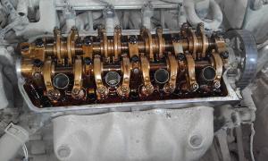

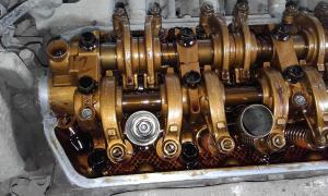

А по виду что скажешь?
Фотографии двигателей после разборки
#267
Gnome, по виду всё норм
шламовых отложений нет
это просто лак, который мог в первые 100 тыс.км появиться и его просто маслом не смыть
тут уже димексид нужен )
большинство таких 20-ти летних двигателей так выглядят
отредактировал... нажми и посмотри как выглядит
