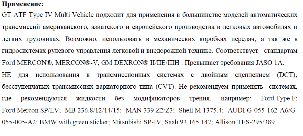

тут важный не хар-ки, а модификатор трения
информации об этом очень мало, в Д3 его больше, в Д6 меньше.
ЗИК перемудрил что-то, не понимаю зачем было делать 2 версии Д6
ZIC ATF Dexron 6 и ZIC ATF Multi LF (Dexron VI, Mercon LV, SP-IV)

Чемберлен, у нормальных производителей Дехрон 6 и SP-IV разделены
последний имеет кроссы с Меркон LV и SP
которые вообще без модификатора трения
вот пример Champion ECO FLOW Multi Vehicle ATF FE (MATIC S, SP-IV) и Champion OEM Specific ATF D VI (Dexron VI)
ЗИК что-то напутали немного )
