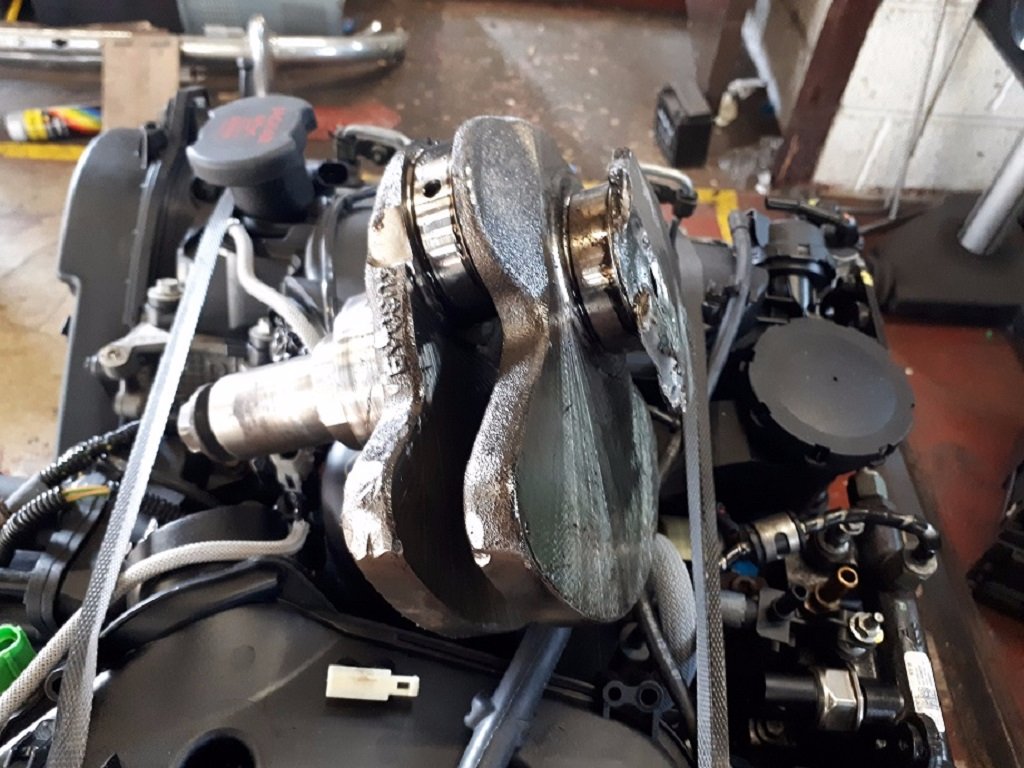

Предлагаю размять серое вещество в преддверии пятничного угара и угадать, из какого многстрадального мотора этот коленвал ?

Roadrunner, Land Rover однако.
V6 вроде, со сломанным коленвалом, что это еще может быть.

Pavel_nsk, да . почти. этот двиг стоял на Jaguar S type 2007 года. шейку №5 заклинило так, что пришлось распиливать. Мотор (авто) с пробегом 160 т км, один владелец, обслуга как по часам , в драгрейсах не учавствовал, по бездорожью не ездил, масло со всеми допусками. Разломаный вал лежит на контрактнике, который и установили, с гарантией и работой человеку "встало" примерно в 190.000 руб на ваши. Обожаю эти машины .
