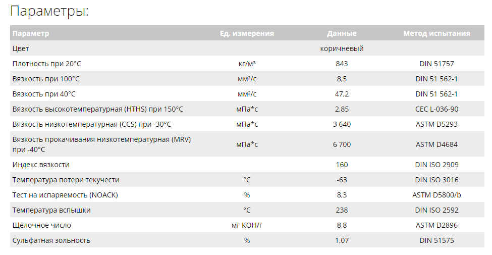

Сообщение 48RONIN »
Парни, кто прокомментирует данное вложение в плане заявленных параметров? Взято с сайта Равенол Трейд Это же вообще не те параметры что получились по анализам лабы!
Новый рисунок (13).jpg (69.34 КБ) 16456 просмотров
Ravenol SFE 5w-20
Для Равенола это нормально.
