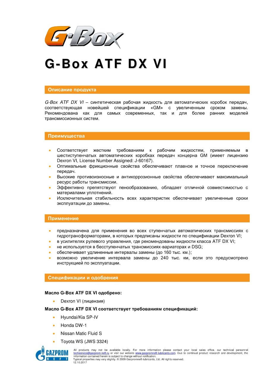

G-Box ATF DX VI – рабочая жидкость для автоматических коробок передач, соответствующая новейшей спецификации «GM» с увеличенным сроком замены. Рекомендована как для самых современных, так и для более ранних моделей трансмиссионных систем.
- предназначена для применения во всех ступенчатых автоматических трансмиссиях с гидротрансформаторами, в которых предписаны жидкости по спецификациям Dexron VI, IIIH, IIIG, IIE, IID;
- в усилителях рулевого управления, где рекомендованы жидкости класса ATF;
- не используется в бесступенчатых трансмиссиях-вариаторах и DSG;
- обеспечивает удлиненные интервалы замены (до 160 тыс. км.);
- возможно увеличение интервала замены до 240 тыс. км., если это предусмотрено инструкцией по эксплуатации

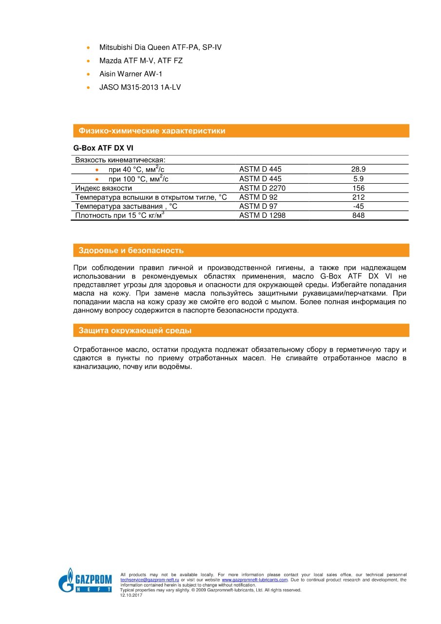

Как может жижа, имеющая горячую вязкость 4,6 соответствовать Дексрону 2 или 3, имеющему среднюю вязкость от 8 до 6 .???? А??? Вот и верь потом производителям жиж всяких....

coronamark2 писал(а):Как может жижа, имеющая горячую вязкость 4,6 соответствовать Дексрону 2 или 3, имеющему среднюю вязкость до 8?
думаю смысл в том, что по коэффициенту трения жижа может обеспечить работу и неизношенных коробок старых конструкций

coronamark2 писал(а):Это маркетинг! Должно быть написано четко "допуск такой-то", а не в названии букафки GM....
Из Вашего сообщения можно сделать вывод, что Вы не внимательно читаете.
Номер раз : "Чётко" написано Dexron VI (лицензия).
Номер два: License Number Assigned: J-60167.
Номер три: Проверяем лицензию

GReY писал(а):думаю смысл в том, что по коэффициенту трения жижа может обеспечить работу и не изношенных коробок старых конструкций
Может, она и может...Ноя не стал экспериментировать с коробкой, в которую нужен Д-2,3...Да и где найти сейчас не изношенную коробку с потребным Д-2,3....У них у всех пробег как минимум под 300000 км
