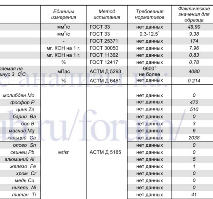

Бозон Хиггса писал(а): 06 ноя 2017, 20:24как определил ?
Оилглуп определил Zic XQ FE 5w-30

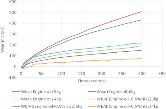

Добавление диоксида титана TiO2 в моторное масло
https://www.sciencedirect.com/science/a ... 391600012X
есть ещё одна статья https://www.sciencedirect.com/science/a ... 2814005410

Саша, красивая картинка, ты б еще пояснил прям в посту 0,5% это сколько в ррм, чтоб было понятно какое отношение это будет иметь к товарным маслам...)

Gubkin, а можно для тупых?
Сообщения: 19948
Титан в моторном масле
stalk:er, эффект как от молибдена, снижается трение и износ
дозы конечно конские, 0,5% = 5000 ppm
вообще очень мало исследований, прям засекреченный титан какой-то )
