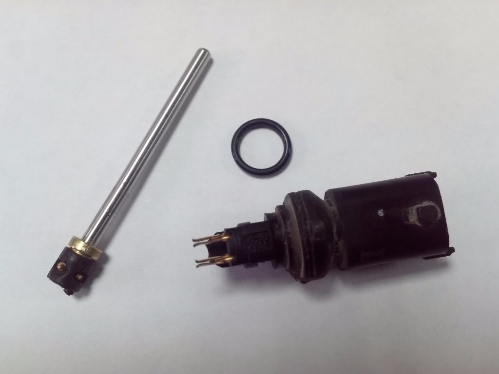

Romanian писал(а): ↑20 окт 2017, 05:46ты датчик-то видел?
я уж запутался в этих датчиках, их вроде у нас 3 шт, ну 2 как минимум.На фото, датчик из корпуса термоса.Есть еще в радиаторе.какой за что отвечает ХЗ :facepalm

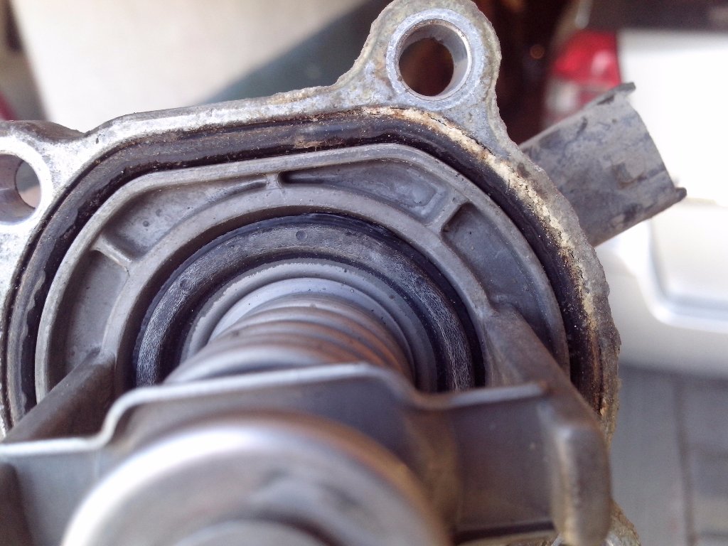

Вот мой родной с завода - после 7лет и 80тык. на dexcool - металл без намека на какую-либо коррозию.
