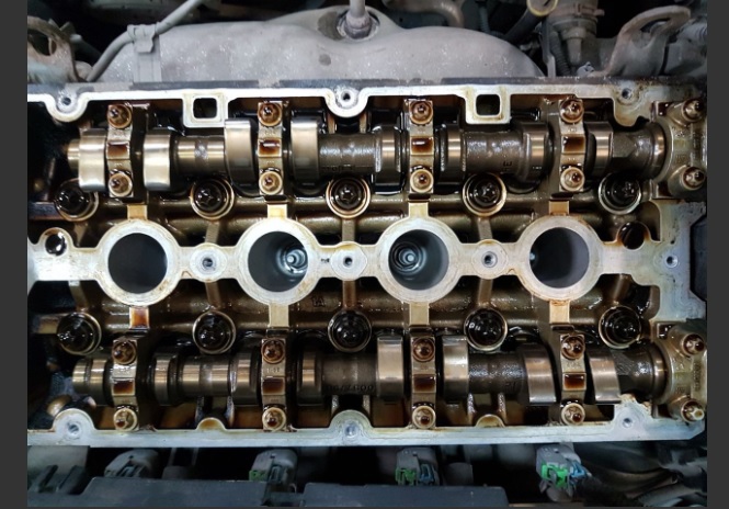

Skoda Super В первого поколения (год выпуска не знаю), 1.8 20V, пробег 394т.км (пробег сфотографировать не смог, т.к. был снят АКБ, поверьте на слово по пробегу), согласно записям в сервисной книге лилось Shell Helix Ultra 5w-40 с интервалом 15т.
Автомобиль работает на предприятии, ездит много.

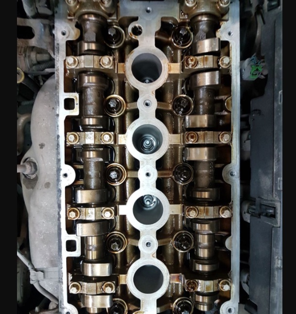

KIA Sorento 2.4 бенз G4KE
Интервал замены каждые 5тыс.
Было залито 5W30 GT OIL (2раза)
лукойл генезис (2раза).
С каждой заменой лил промывку лукойла.
Так же 1 раз заливал промывку Bg109 - после неё сделаны фото

Сообщение chaosad »
Gubkin, а пробег какой? у меня подобного вида был 3s-fe с пробегом за 300, и в те времена по маслам вообще особо не заморачивались.

chaosad, с драйва брал фото https://www.drive2.ru/l/483836244585873581/

Лукойл Авангард Ультра 5W-40 (CI-4/SL, E7, 228.3, VDS-3)
По случаю замены клапанной крышки сфоткал, рестайл, пробег 198, масло авангард 5W40 уже давно, точно сейчас никто не скажет, так как записи не велись, может быть лет пять, замена каждые 9-11 ккм, немного напрягают следы ржавчины на металлических деталях, но в целом всё хорошо, на кулачках износа НЕТ! Замены деталей не было, турбина родная.

До 200т Castrol Magnstec 5w-40, после Shell Helix Ultra 5w-40, замена раз в 15т
А вот и причина разбора:

Впечатляет .Отец тоже в шкоду шелл льет,и меняет раз в год,когда 12000,когда все 15000,и все ок,в крышку видно что чисто

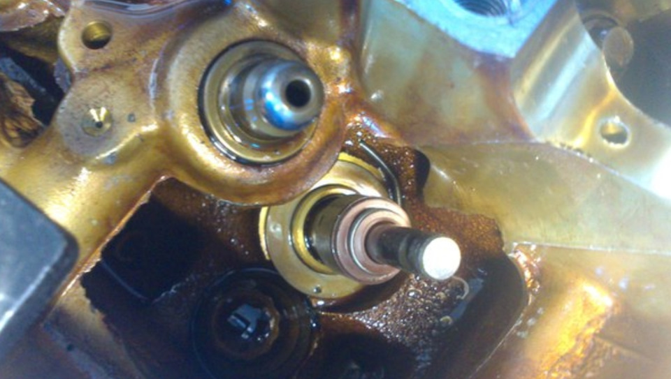

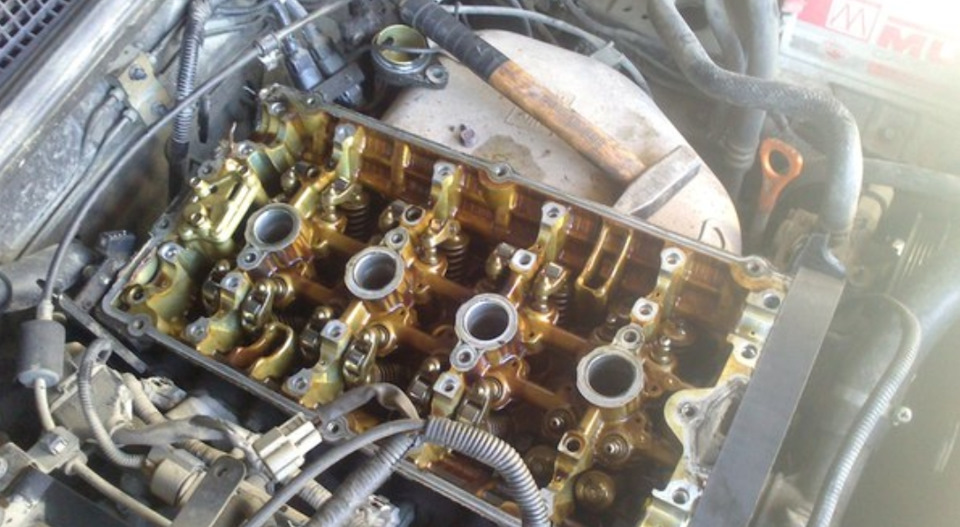

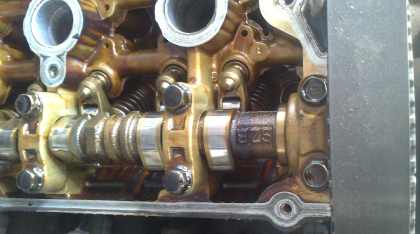

было в прошлый раз
Фотографии двигателей после разборки (Пост mox111 #40223)
теперь вот,после duron-e 10w-30...6500 км.прошел,в лето,жара,пробки...

mox111, ты не сфотографировал толком самое интересное, те места с края где у тебя шлам был, как по мне ничего не изменилось...
#255
как по мне ничего не изменилось...и это уже хорошо :) ,пробег на масле маловат (6500) конечно ,надо через 40 тык посмотреть.
