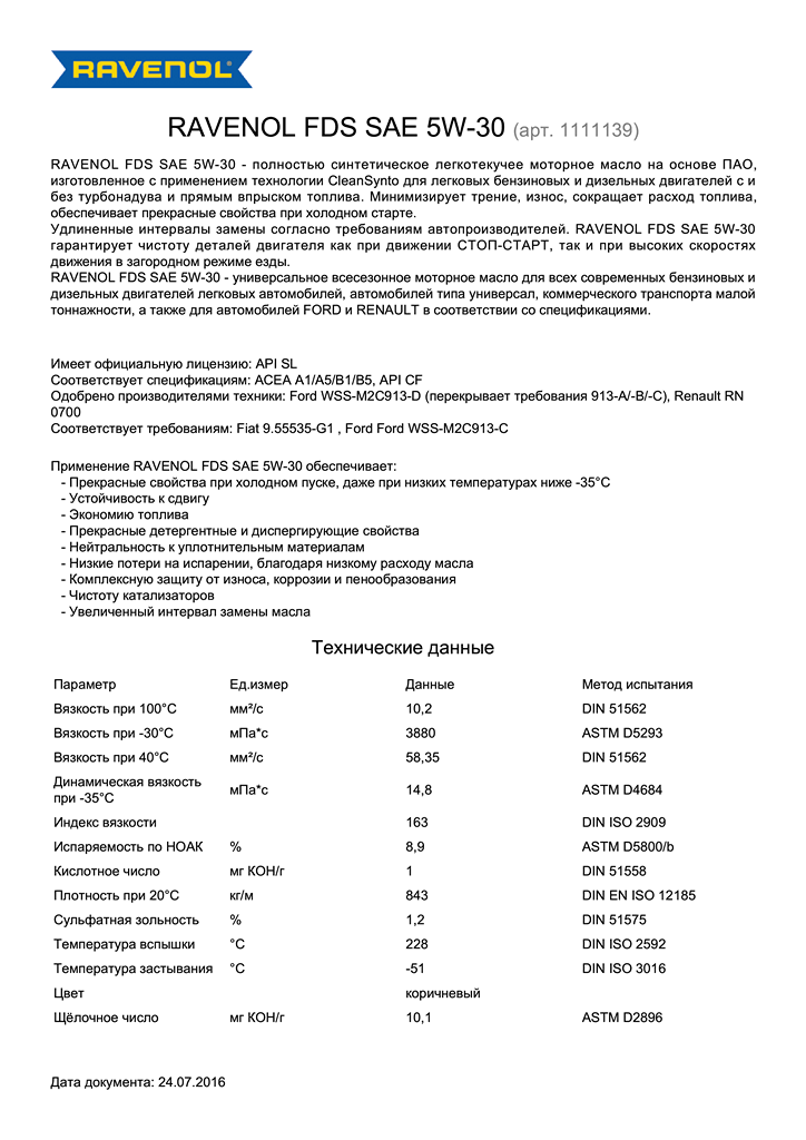

вязкость при -35 меньше чем при -30??? :shock:
RAVENOL FDS SAE 5W-30 - полностью синтетическое легкотекучее моторное масло

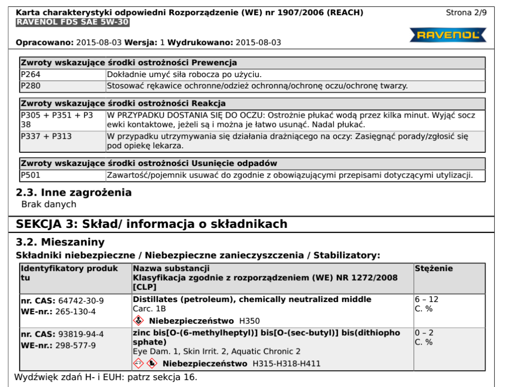

добавлю: и 6-12% кряка

Others писал(а):вязкость при -35 меньше чем при -30???
Это где ты увидел?

Others писал(а):добавлю: и 6-12% кряка
В рецептуре в составе базового масла НЕТ гидрокрекинга. Скорее всего это указана основа в которой растворён пакет присадок. Для тех, кто понимает в маслах, достаточно посмотреть на CCS, MRV и NOACK чтобы понять, что масло без кряка в рецептуре.

тут

Others, Очевидно же, что опечатка. Спасибо, что подсказали. Здесь то всё верно указано https://www.oem-oil.com/forum/OTChET-OB ... -post-2491

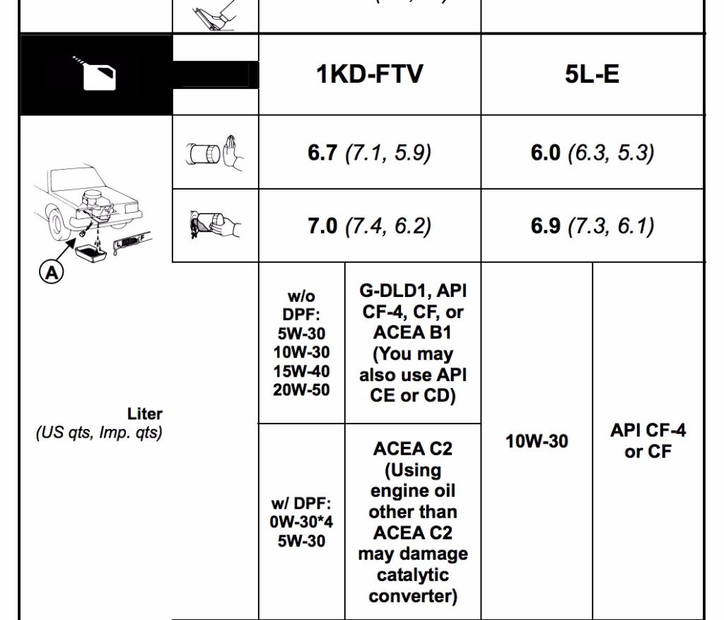

Gubkin писал(а):CJ-4 5w-30 намного ближе к теме, чем A1/B1
Я понимаю, что всё что связано с RAVENOLом вызывает у тебя неприятие и негатив, но повторюсь, вопросы не ко мне, а к Тойоте. В европейских рекомендациях предписывается в том числе и ACEA A1/B1, тем более A5/B5. И ты, как специалист, конечно же понимаешь, что масло с официальным допуском Ford WSS-M2C913-D, с "заточенным под дизель" полнозольным пакетом для 1KD-FTV будет отличным вариантом, не исключая конечно и твои рекомендации.
Выбор масла для Toyota Prado 150 c 1KD-FTV 3.0 дизель
Elena RAV писал(а):что всё что связано с RAVENOLом вызывает у тебя неприятие и негатив
вообще не капли
когда Ravenol FDS 5W-30 был дешев, рекомендовал его везде где требовался A5/B5
SSF в ГУР тоже один из лучших продуктов
мне не нравится когда HTHS < 3,5 советуют в дизель

Elena RAV, разве данное масло на ПАО? температура вспышки слишком низковата для ПАО. И скажите какие масла равинол изготавливаются на ПАО вязкости 5w30, 0w30, 0w20 5w20?
