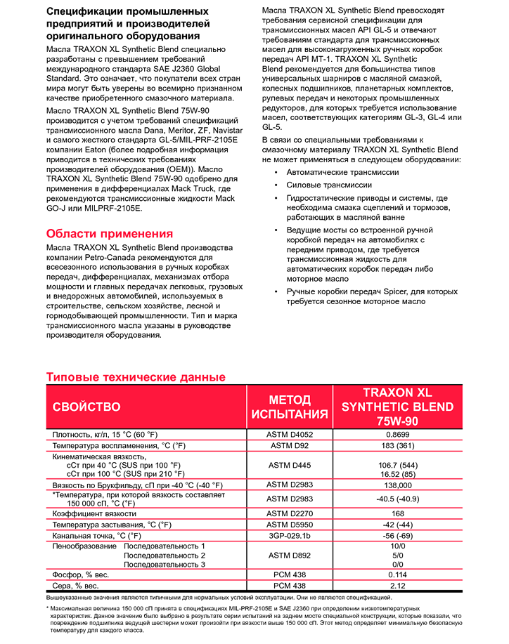

Petro-Canada Traxon XL Synthetic Blend 75w-90 (GL-4/5, MT-1)
Сообщения: 20005
TRXL759C12 =1л
TRXL759C16 =4л
TRXL759P20 =20л
TRXL759K60 =60л
TRXL759DRM =205л

Petro-Canada TRAXON XL SYNTHETIC BLEND 75W-90 (GL-4,5/MT-1)
Сообщение Others »
про GL-4 тут не написано
а написано ваще:
Not for use in specific manual transmissions where you must use an API GL-4 rated oil only and a GL-5/MT-1 oil is not acceptable

Others писал(а):Not for use in specific manual transmissions where you must use an API GL-4 rated oil only and a GL-5/MT-1 oil is not acceptable
Дословно - Не применять в МКПП, где предписано использовать только API GL-4 и не разрешено использование GL-5/MT-1.
Others
Сообщения: 723
Сообщение Others »
stalk:er, именно
это означает, что коробкам в которые положено лить только GL-4 это масло не подходит

Соответственно, если в мою коробку можно лить GL-4 или GL-4/GL-5 данное масло использовать можно?
По описанию масла его можно даже туда, где нужно GL-3

stalk:er писал(а): 23 сен 2017, 19:46 если в мою коробку можно лить GL-4 или GL-4/GL-5 данное масло использовать можно?
можно
