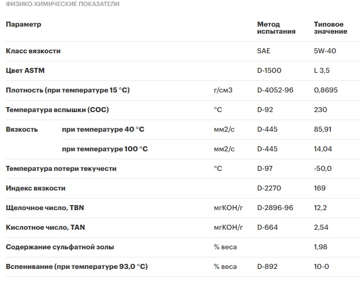

если Idemitsu не меняли рецептуры, то не стал бы я лить масло с золой 2% в комон рэйл. Ничем оно не лучше ни разу того делвака что вы себе уже залили.

Какой смысл брать "динозавра",да еще и за немалые деньги,если на поверхности есть продукты нового поколения с меньшей зольностью в ДВА раза,но с таким же уровнем моющих свойств и запасом хода (ck-4/cj-4/228.51/228.31 и т.д.) и в разы превышающего по диспергирующим / атиокислительным и т.д. свойствам с современными беззольными носителями-за меньшие деньги в ТРИ раза :D ...Зачем нужен продукт с зольным древним детергентом под 2%,когда заглушен egr и нет особых проблем с уровнем сажи в масле ( двс 3,2),а при наличии нормального топлива (хотя бы 50 мг/кг серы) -вообще отпадает всякая надобность в такой мощной-древней сульфонатной субстанции,которая волей-неволей будет попадать в камеру сгорания со всеми вытекающими :scenic:

В Idemitsu Zepro Diesel 5w-40 (CF)
рецептуру поменяли и зольность понизили с 2,0% до 1,4% где-то
Но!
допусков нет
3,3 рубля за 4 литра
защиты от подделок нет
у Petro-Canada Duron UHP 5W-40 (CK-4/SN, VDS-4.5)
тоже защиты от подделок нет
но там хоть полный букет современных допусков

mox111, да, видимо я накосячил, спутал с ZEPRO RACING 5W-40 https://www.idemitsu.ru/products/cars/z ... -5w-40-sn/
ZEPRO DIESEL 5W-40 надо забыть, Г мамонта какое-то ))

и помните у вас дизель CR, значит HTHS более 3,5, солярка Евро-5 - значит сульфатной золы - не более 1%..
