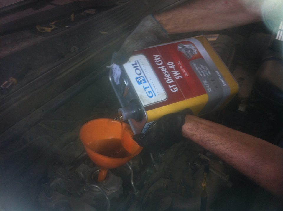

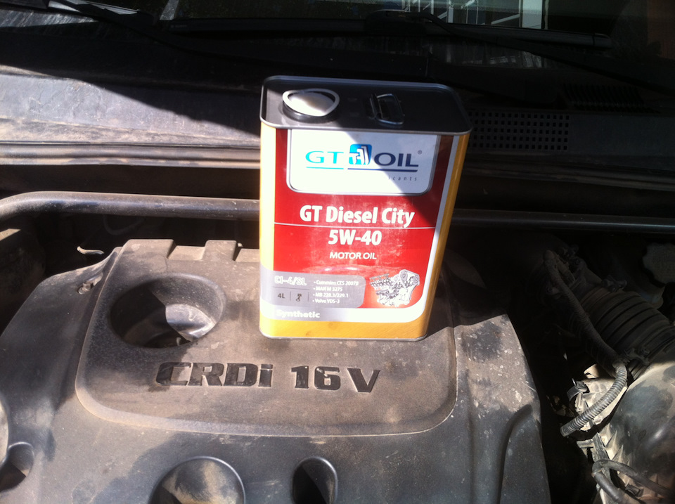

Напомню, что испытываю я масло GT Diesel City 5W-40.
На пробеге 134700 км данное масло было залито в ДВС. Сейчас по спидометру 142400 км, то есть пробег на данном масле составил 7700 км., из которых 6200 км было чистой трассы (сгонял в Воронеж и в Литву) — 80% от общего пробега. К сожалению не получилось засечь кол-во отработанных моточасов, так как в один прекрасный момент ИВН, который я установил когда менял масло, сбросил свои показания =(

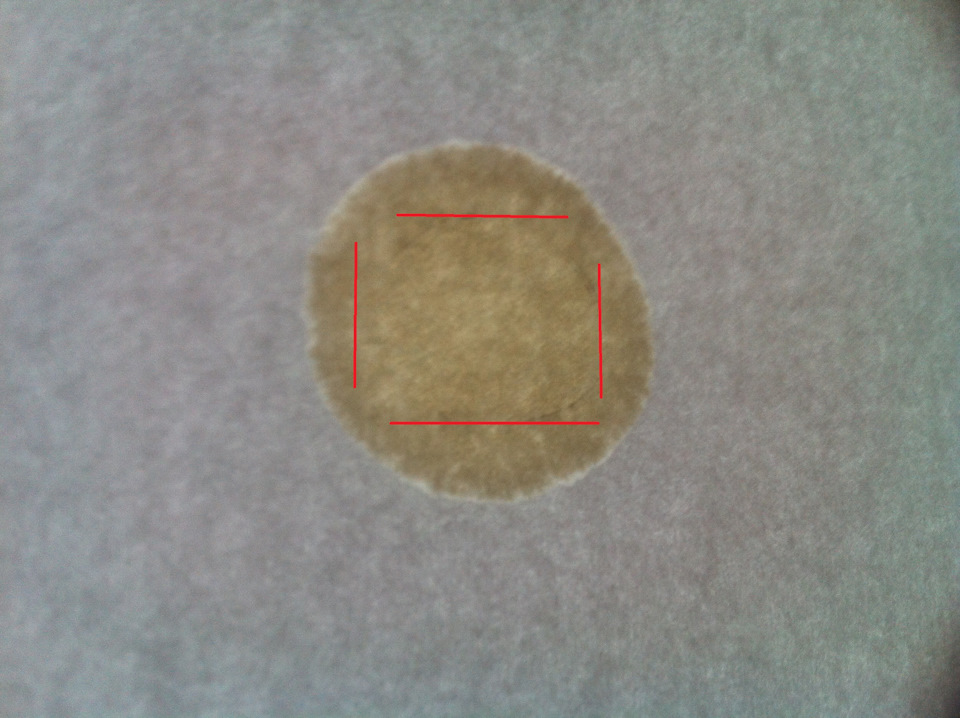

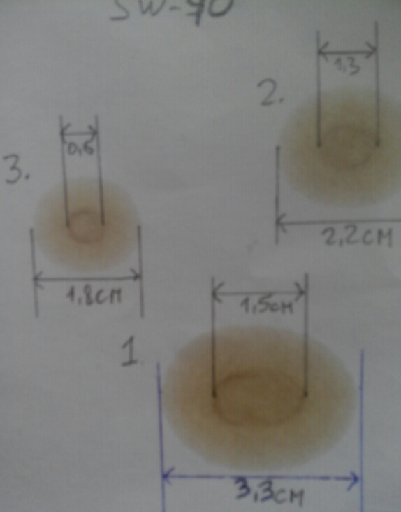

Сделал все в соответствии с инструкцией Капельная проба. Экспресс тест состояния масла., сейчас лист сушится, но уже наверно можно сделать предварительные выводы по пятну:
Диаметр пятна (зоны диффузии) — 25 мм, диаметр краевой зоны (выделил красными полосками) — 14 мм, диаметр ядра — 6 мм (его на фото еще не видно, смотрел лист на просвет). Как лист подсохнет, в течении 2х суток, сделаю замеры снова.
Я не спец по тестам, но как мне кажется по состоянию пятна с маслом все в норме. Маслогуру, подскажите, это верные выводы мои?

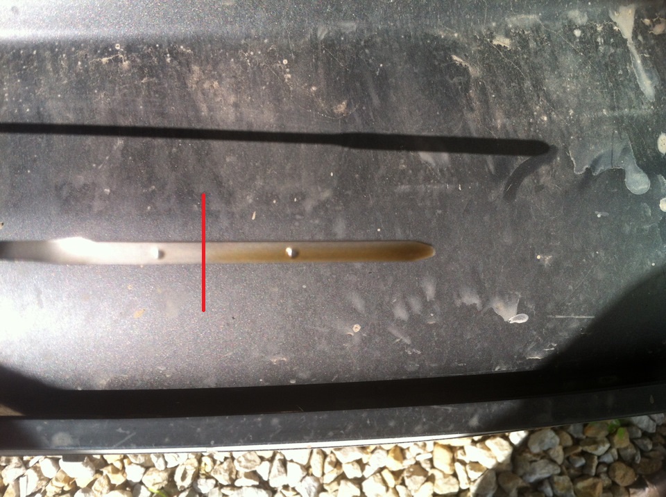

На пробеге 2600 км, после замены масла, перед поездкой в Литву, я проверял уровень масла и он был в норме, на уровне том же, как при замене:
После поездки, на пробеге 7700 км после замены масла, я снова проврил уровень масла и был очень удивлен тем, что он значительно снизился:
Красными полосками я выделил угоревший уровень. До GT я лил Chevron, пробег на нем составил 6050 км, причем в основном городской, по пробкам, при этом уровень держался.
А на GT у меня в основном была трасса, двигатель работал на более высоких оборотах (от 110 — до 140 км/ч скоростной режим был), возможно причина в этом. Интересно увидеть результаты тестов: HANVAL сделает тест отработки GT, я постараюсь заказать тест отработки Chevron, поллитра которого я сохранил по условиям акции.

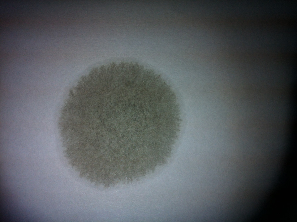

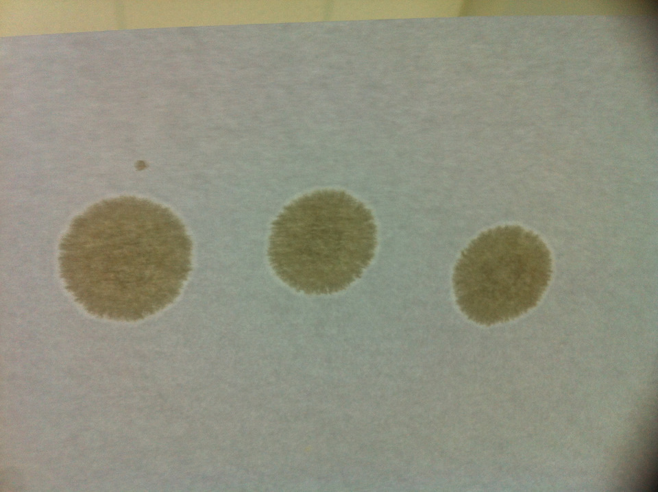

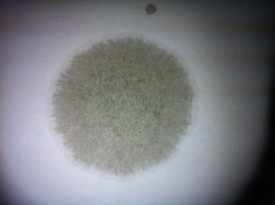

В пятницу утром капнул три капли.
Пока лист сох мне показалось что формируется рисунок краевой зоны и ядро.
Однако придя утром в понедельник на работу и увидев лист я понял что не зря записался на следующие выходные на замену масла: судя по фото образцов из инструкции http:\\www.oilchoice.ru/viewtopic.php?t=1173 тест пятна моего масла как раз очень похожы на образец "срочная замена"…
Фоткал на просвет:
И на столе со вспышкой:
Вот другое пятно:
Никак не могу определить что есть зона диффузии и ядро. "на глаз" в середине пятна есть более темное образование, но еле еле заметное.
Маслогуру, что скажете?

Это ещё не срочная замена, но уже есть о чём задуматься.

6200 трассы ,120-140 км/ч,условия более чем благоприятные,и с температурной и с нагрузочной стороны...но в капле присутствуют следы воды и топлива (почему?-частый хх/неисправный термостат/форсунки)... Конечно по капле сложно определить,по анализу будет видно % и сажи и воды и топлива...
Нерастворимых примесей не много...

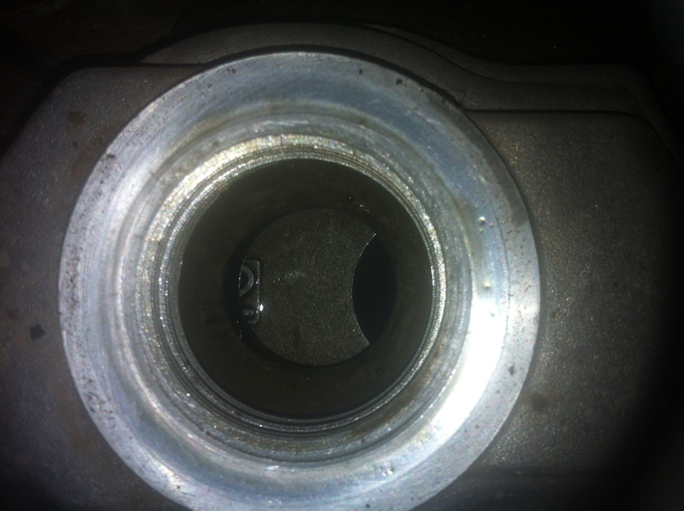

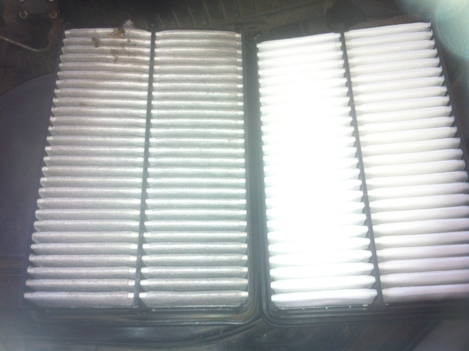

В субботу заехал на СТО провести плановое ТО: за 2 месяца я проехал 8200 км. По условиям акции от я должен был откатать на тестовом масле не менее 7000 км и на 5000 км сделать капельный тест, который на нужном пробеге я сделать не смог и сделал только на пробеге 7700 км. У меня с прошлой замены оставалось 2л масла, по этому я заказал себе еще 4л GT Diesel City 5w40 что бы все таки выполнить условие акции и сделать капельный тест на положенном пробеге.
Вот состояние горловины:
Такие фильтра были заказаны:
Состояние фильтра:

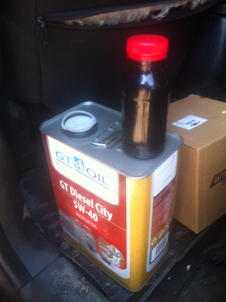

Часть отработанного масла отправлю на анализ:
По капельному тесту предварительно сделано заключение что в масле присутствуют следы воды и топлива, но это пока так, "на глаз", нужно ждать анализа отработки. Масло за весь период угорело, писал об этом тут.

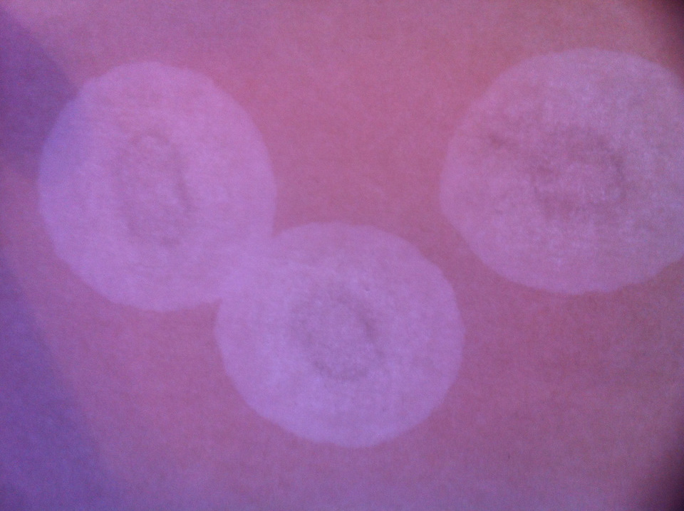

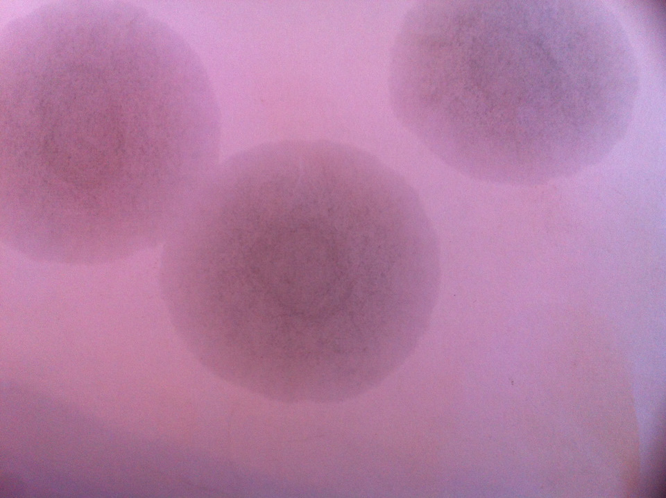

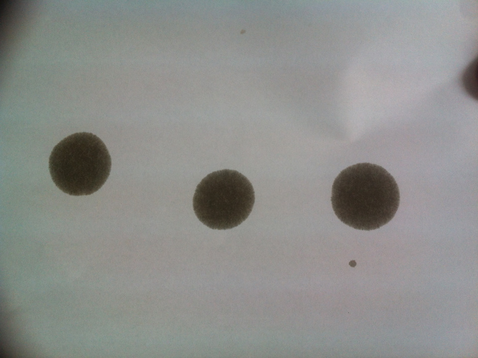

Мне посоветовали сделать капельный тест свежего масла.
На просвет на лампу:
На просвет на окно:
На столе:
Маслогуру, какие выводы можно сделать по каплям? На масле проехал всего 5 км, то есть только успел его немного разогреть.
На просвет на окно:
На столе:

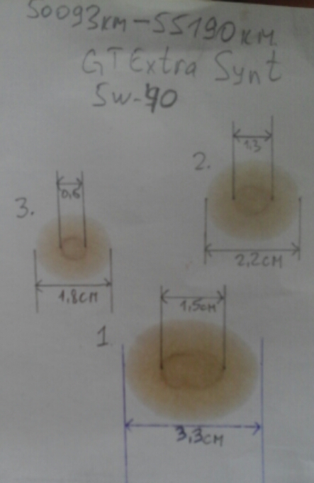

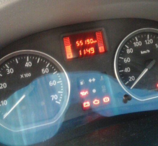

GT Oil Extra Synt 5w40 залил на 50093 км в начале июня с.г. На текущую дату пробег 55190 км. масло после замены прошло 5097 км. Сделал капельный анализ. Со щупа капнул три капли. На фото 1 2 и 3 это капал первую вторую и третью капли. Что скажете друзья?
Расхода масла нет. На щупе потемнело немного. В горловине чисто. Звук работы мотора такой же как и после заливки свежего масла. Режим езды город пригород. Жара пробки кондюк весь день. Средняя скорость по бк 30 км/ч.
