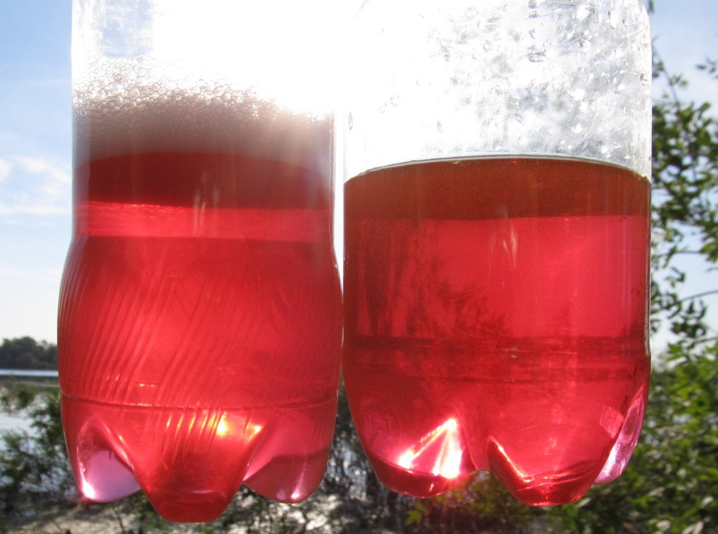

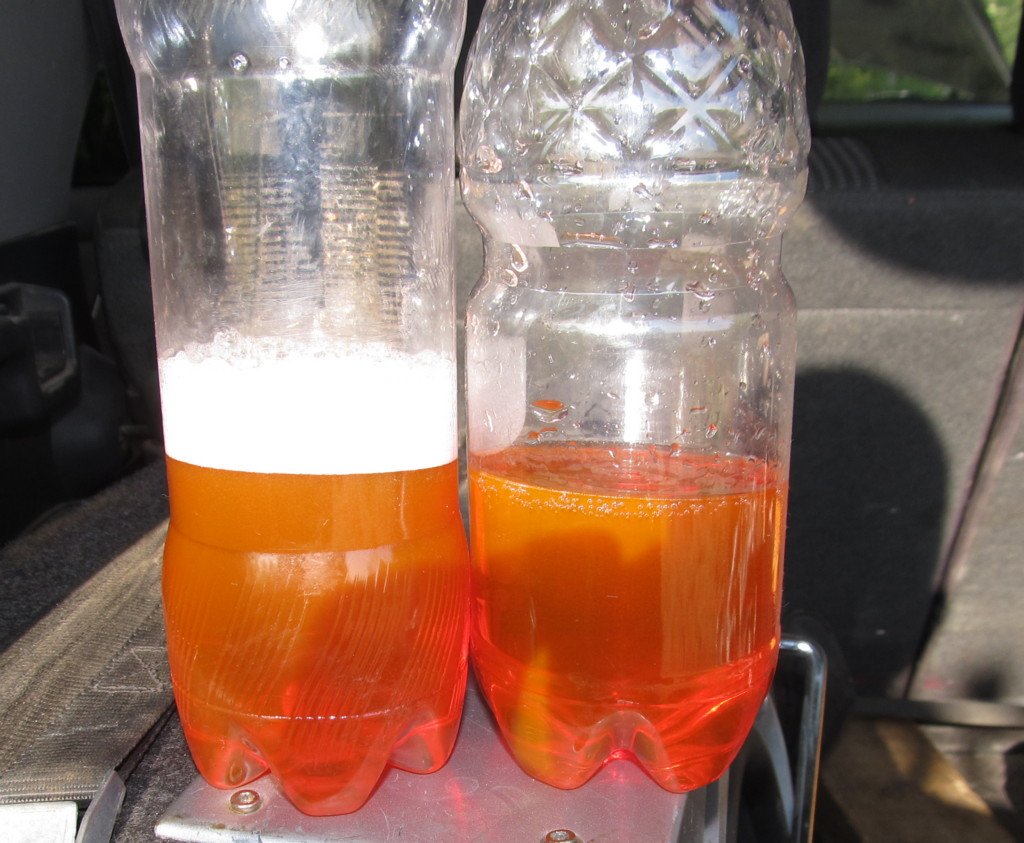

Залил сегодня промывку в радиатор, предварительно слив некоторое кол-во ОЖ
проехал 40 мин, чуть более чем того требует инструкция
на фото ОЖ после промывки и до-
Я разницы не увидел
Очень много ПАВ наблюдаю, жидкость сильно пенится
наверное слишком часто меняю интифриз поэтому толку не видно :D
на просвет

Gubkin писал(а): 15 авг 2017, 19:27Я разницы не увидел
Если карбоксилатный, ее и не будет. Карбоксилатный сам все отмывает. Несколько замен и мыть там нечего.
