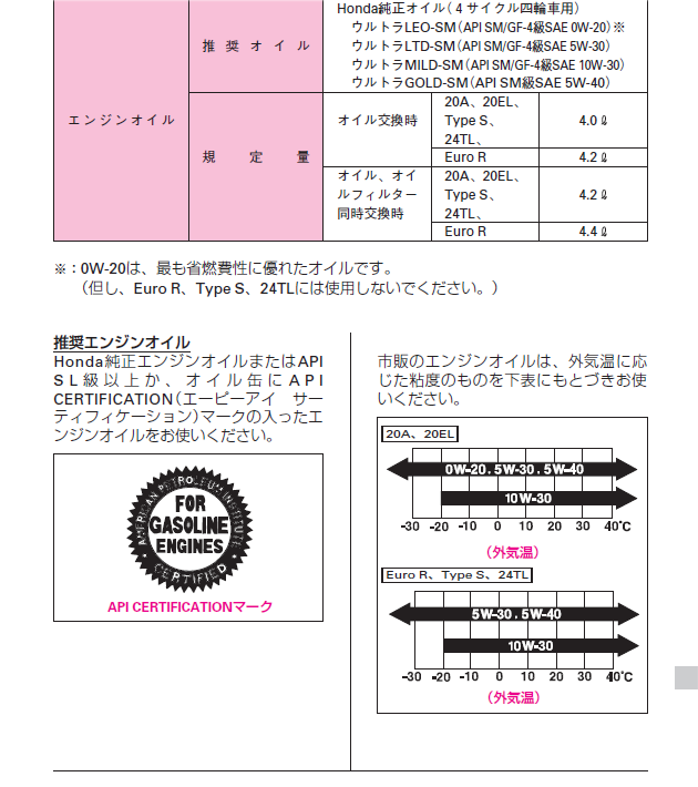

Сообщение DMS »
User Manual / Accord 2007 year /

Others писал(а):сама хонда в 2.4л перестала рекомендовать двадцатку, а рекомендует только тридцатку...
Да, есть такое.., но это произошло из-за большого количества жалоб на расход масла на 8 аккорде, двигатель К24Z3. Моя модель тогда уже не выпускалась и расхода масла такого нет на 7-х аккордах, хотя и конструктивно двигателя схожи. Да и мнение моё такое: дело там, вовсе не в масле...

Вам стоит лить на лето 10w30/5w30 A5/B5 на 250-300моточасов или ILSAC GF-5 на 200-250моточксов, на зиму судя по температурам 0w30. Можно и круглый год 0w30 если не накладно. Если любите крутить - 20ку не надо лить, не смотря на отсутствие расхода масла. Зимой интервал замены лучше сократить, пока греете двигатель неизвестно сколько моточасов накапает. Если есть счётчик моточасов - при замене ориентируйтесь на него. Каждые 1000км делайте капельную пробу, так лучше всего видно динамику старения масла, как раз во время заметите если конкретное масло быстро срабатывается в вашем двигателе, не смотря на хвалебные отзывы и шикарные анализы масла. Вообще капельная проба позволит вовремя заметить и сработавшееся масло и возникновение неполадок - попадание сажи в масло - переобогащеная смесь, попадание антифриза - проблемы с головкой/блоком/прокладками, если масло вдруг начнет быстро стареть - то либо оно не то что заявляет производитель, либо проблемы с охлаждением - перегрев масла. Ваш двигатель почти всеядный и особых требований к маслу не предъявляет. Более того расход топлива на 20/30/40 маслах на нем можно сказать в пределах погрешности. Единственное этот двигатель не любит минеральные и полусинтетические масла (с 1й группой)'они в нем быстро чернеют и срабатывается. Т.е. если вы залили масло а оно у вас почернело после 100 моточасов - сливайте срочно, вам продали не то что вы хотели, проще говоря паленочку.
