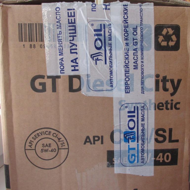

Наконец то дошли руки написать первичный отзыв...
Я выбрал для тестирования моторное масло GT Diesel City 5W-40 (CI-4/SL, E7, B3/B4, 228.3/229.1)

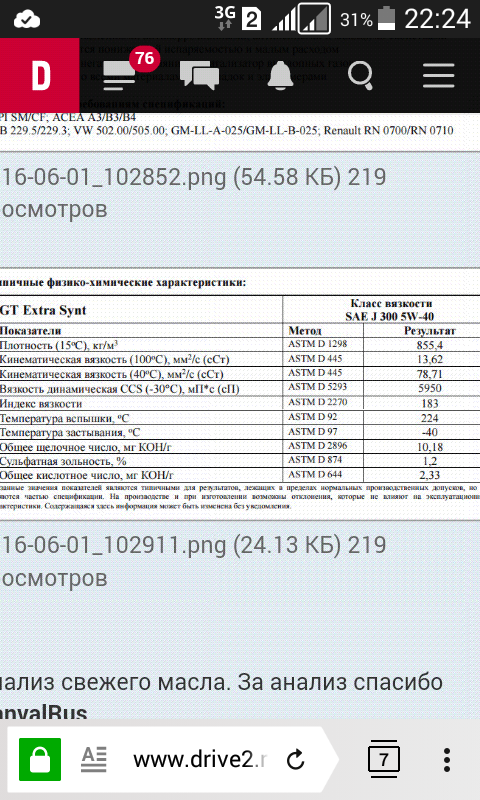

DMS, щелочное gt oil extra synt 5w40 равно 10.18. Откуда цифра 7 взялась?
- Screenshot_2017-06-19-22-24-40.png (202.68 КБ) 4143 просмотра

Вы похоже о чём-о своём толкуете, невпопад цитируя, а потом ещё и ответов не читаете.

Разговор был про 0w30, я даже привёл ссылку по которой всё видно, за конкретно extra synt 5w40 даже разговора не былоBlackSea1239 писал(а):щелочное gt oil extra synt 5w40 равно 10.18. Откуда цифра 7 взялась?
Также я написал, что большинство масел от GTOil имеют щелочное в районе 7, а это не говорит о том что все.
Но повторюсь, в данном случае разговор был про 0w30 и про моющие способности масел с высоким щелочным.
Восстановим последовательность событий:
term2002 - Масло 0w30 GT1 (2шт х 4л) получил.....
BlackSea1239 - судя по горловине - ngn загрязнил двиг.... У GT Oil щелочное число 10.1. За пару замену отмоет....
Я - Почти все масла GTOil имеют щелочнок ~7, в том числе и GT1 0W30, TBN ~= 7,2....
и причём тут gt oil extra synt 5w40 ?

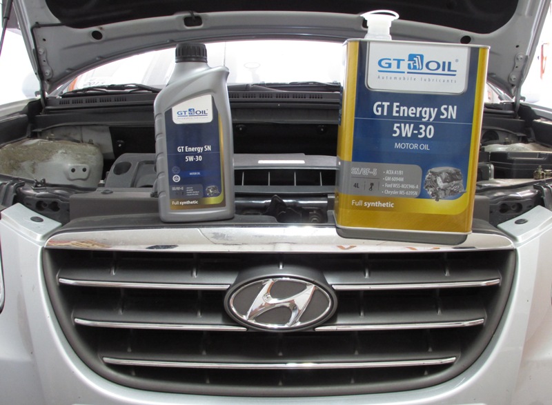

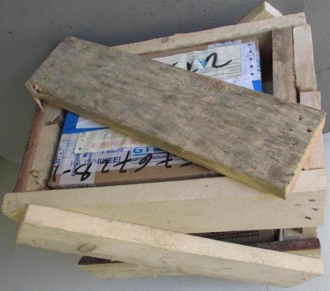

Получил посылку с маслом GT Energy SN 5W-30 от Московского представителя Hanval. На этот раз в ней оказалось то, что заказывал. Все дошло без повреждений. Содержимое внутри дополнительно было переложено картоном. Впечатляет обрешетка картонной коробки. Быть может, она излишняя.
До этого у многих посылки оказались поврежденными. Вина в этом не только транспортной компании. Обратите внимание на предыдущую полученную коробку.
Она используется как групповая упаковка. Сама по себе прочная и обладает достаточными амортизирующими свойствами, но внутри канистры не переложены картоном и главное, что коробка заполнена частично. В результате при транспортной тряске канистры терлись друг о друга, царапалось эмалавое покрытие рисунка и портился внешний вид. Именно в таком виде мне дошли первые канистры. Но это мелочи. Теперь смотрим на символы на коробке. Знаки «Беречь от влаги» и «Возможность утилизации» относятся к самой упаковке и ничего не говорят о содержимом и порядке обращения с ним. К тому же нанесены они на две противоположные стороны и оказались закрыты упаковочным скотчем. Рекомендуют размещать их на взаимно перпендикулярных поверхностях коробок. Так меньше вероятность закрыть их при упаковке и укладке в штабель.
Жестяная канистра хорошо противостоит вертикальной нагрузке и гораздо хуже – боковой. Еще желательно хранить и перевозить ее заливной пробкой вверх. Согласны, что не все равно, в каком положении они будут транспортироваться? Поэтому на упаковке нужен манипуляционный знак 11 «Верх» по ГОСТ Р 51474-99 Маркировка, указывающая на способ обращения с грузами. Без нее коробки могут положить и набок, если так окажется грузчикам удобнее. Еще не лишним будет знак 19 «Штабелирование ограничено» или 22 «Предел по количеству ярусов в штабеле» по тому же ГОСТ Р 51474-99. Без этих знаков я, на месте бригадира грузчиков, усадил бы своих ребят на эти самые коробки перекусить/переброситься в картишки, а потом загрузил поверх этих же коробок чугунную ванну, доставка которой по пути, а выгружать придется раньше остального груза.
И еще раз вернусь к знаку «Возможность утилизации». Он вводит в заблуждение по поводу содержащегося в коробках масла. Корректнее будет указать код перерабатываемого материала. Предположительно это – 20 (гофрокартон).

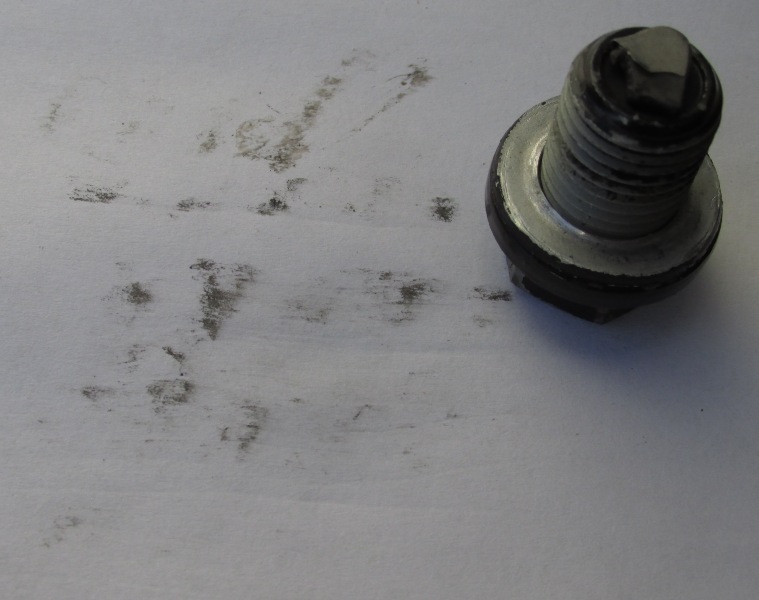

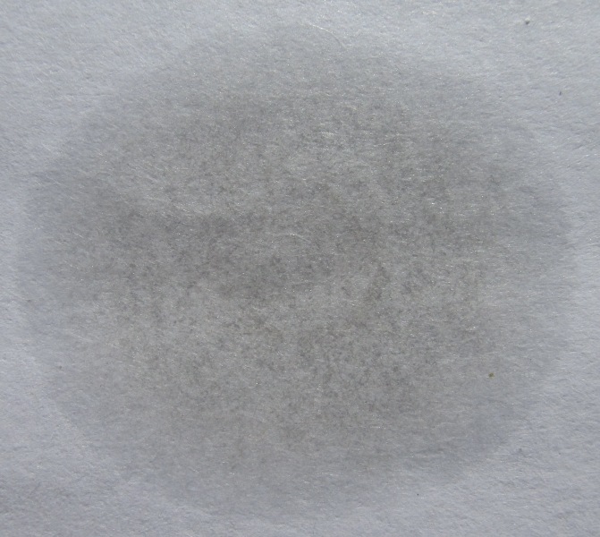

Полученное масло GT Energy SN 5W-30 залил в двигатель вместо UZAUTOOIL Premium 5W-30, проработавшего 4050 км. Магнит сливной пробки на прежнем масле практически ничего не собрал. Вот фото бумаги, о которую вытирал железную пыль с него после предварительной промывки в бензине. Будет с чем сравнить по противоизносным свойствам. Менял без промывки системы смазки. Так эксперимент будет правдоподобнее и ближе к реальности. Как было оговорено в условиях акции, сохранил образец отработанного масла предыдущей заливки. На мой взгляд, оно было еще в очень хорошем состоянии. Смотрите фото капельной пробы перед сливом: А вот фото капельной пробы свежего GT Energy SN 5W-30, пробег на котором после замены 280 км: Писать об изменении звука работы двигателя не буду. Пусть это делает кто-нибудь с уникальным музыкальным слухом. Просто свежее масло. Понаблюдаю, как оно меняется в процессе эксплуатации по капельным пробам, сколько оставит железной пыли на магните сливной пробки и как влияет на топливную экономичность двигателя. Жалко, что с сайта Лубризола исчезла диаграмма для сравнения по классу ILSAC. По ней выходило, что по энергосбережению масло группы GF-5 превосходит ACEA A5/B5 и даже Ford WSS-M2C913-C, которое раньше было залито у меня. Предстоит выяснить, заметно ли это будет в повседневной эксплуатации.

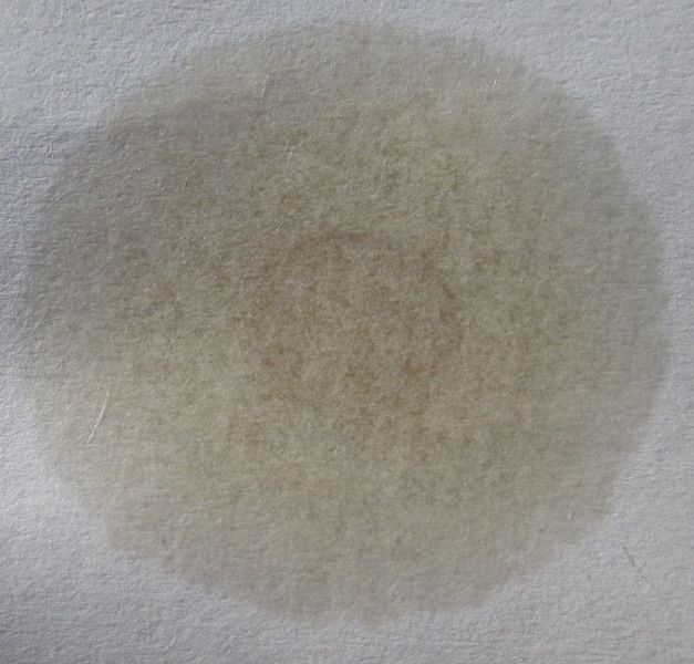

Сделай капельную пробу.

пробег маловат для пробы

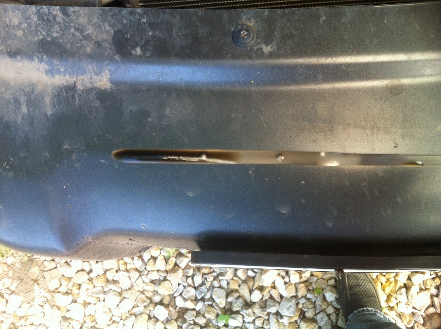

Andrews1977, уровень может гулять, всё зависит от того стекло масло или нет. Я когда заливаю, завожу на несколько минут и глушу у меня примерно 2/3 между min и max. Когда поезжу и сразу замеряю примерно между min и max, а с утра если смотреть, когда ДВС остыл и масло стекло, тогда опять в районе 2/3. И это справедливо на всех маслах, так как они тут роль не играют вообще, тут зависимость масло разогнано по системе или при долгой стоянке стекло в поддон.
Точно также сразу после заливки пока масло не разбежалось по системе у вас могло быть и под максимум, а потом "устаканиться" уровень в районе 2/3, а после продолжительной поездки показывать между мин и макс.
У меня так
У меня так
