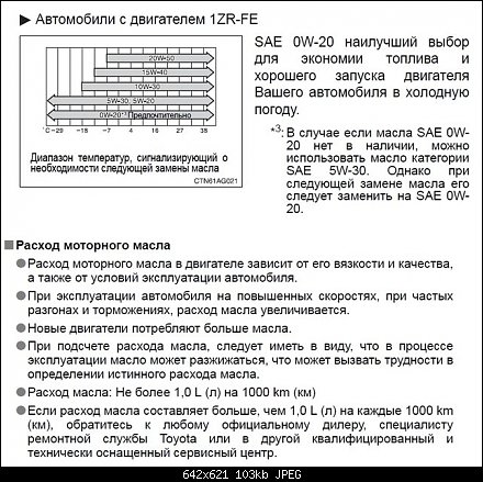

в современных автомобильных двигателях считается нормальным расход масла порядка 0,1-0,3% от расхода топлива
Иногда первая цифра 0,05, однако - если сделать обратный пересчет от 0,3% (1 литр на 1000 км), сей дижок жрет литров 30-40 топлива на 100 км... Во повезло кому-то... :) - вывод, нужно больше заправок...

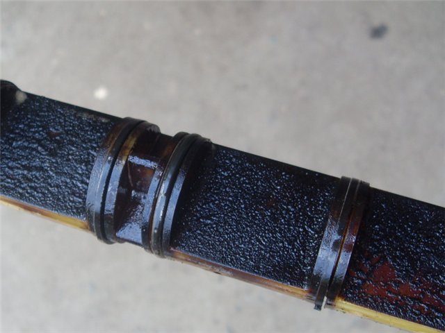

Да, еще немного по расходу масла. Отложения в системе VIAS, впускной коллектор.
