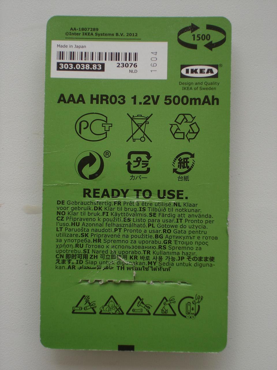

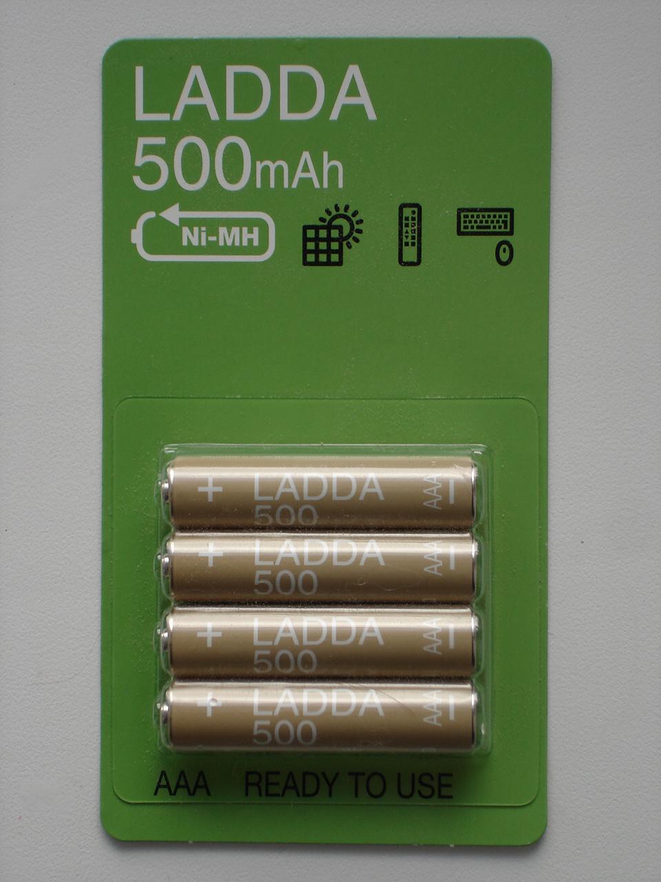

Набрёл вчерась в ИКЕА на аккумуляторы LADDA. Самые дешёвые стОили менее 200 рублей за 4 штуки, поэтому не смог не взять на попробовать.
Итак, IKEA LADDA 500mAh AAA HR03 1.2V Ready to use.
Изготовлены в Японии (название производителя не раскрывается) по технологии низкого саморазряда, поэтому они прекрасно подходят для питания устройств с низким энергопотреблением (например пультов и беспроводных мышей/клавиатур) вместо батареек. И их можно использовать сразу после покупки, не заряжая.
Напряжение на всех 4 было 1,32 В. Произведены на 4 неделе 16 года, то есть на момент тестирования им было чуть более 15 месяцев. Остаточный заряд при разряде током 200 мА составил от 363 до 377 мА*ч, т.е. в среднем 74% от номинала, что очень и очень круто.
Внутреннее сопротивление разряженных аккумуляторов колеблется в районе 100 мОм, что равноценно полностью заряженным щелочным батарейкам типоразмера АА, т.е. они способны отдавать весьма большой ток.
Провожу несколько циклов на зарядном-анализаторе Opus BT-C2000, аккумы расставил в порядке увеличения исходной (остаточной) ёмкости. В скобках - примерное внутреннее сопротивление после цикла заряд-разряд-заряд.
1. Заряд 200 мА, разряд 100 мА: 449 (90), 451 (93), 454 (89), 472 (83).
