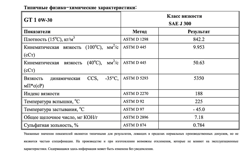

Смотрю на вязкость KV100 и KV40
не вижу там ничего связанного с 229.52, C3, HTHS>3.5

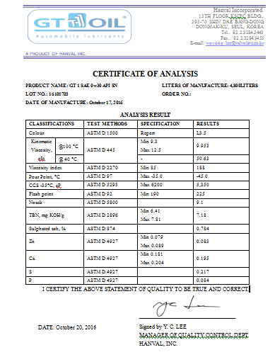

GT oil GT1 0W-30 (SN, C3, 229.52, dexos 2)
НanvalRus писал(а):То что указано в pds не всегда совпадает с сертификатом анализа завода на конкретную партию
А можно увидеть данные заводского паспорта?
НОАК и сера - зачёт

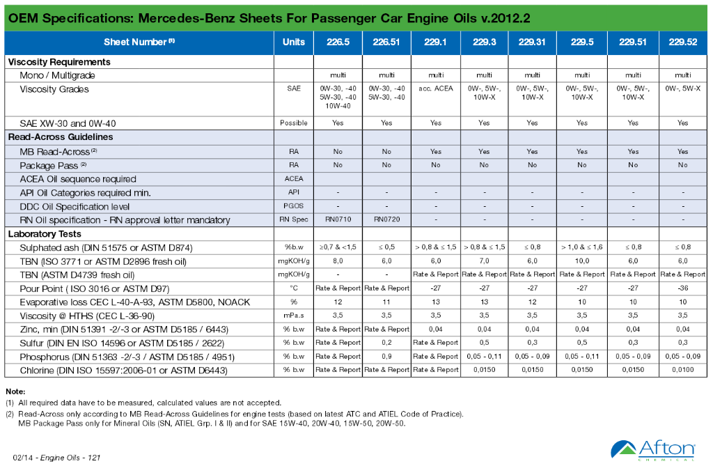

KV 40 и 100 не соответствуют допуску 229.52, dexos2 и С3

Gubkin, Добрый вечер. Не могу найти какой документ в этом соответствии/допуске регламентирует эти параметры для МВ 229.52. по моей информации в доступе, вязкость не указана в рецепте как обязательный параметр к контролю.
У меня есть еще сомнения в моих знаниях. Укажите правильный путь где могу уточнить дополнительно.
Hanval Inc. производство и реализация масел GT OIL ( Южная Корея )

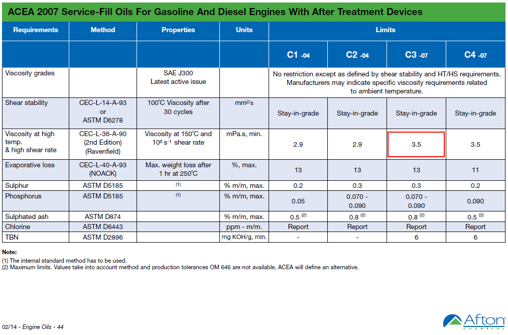

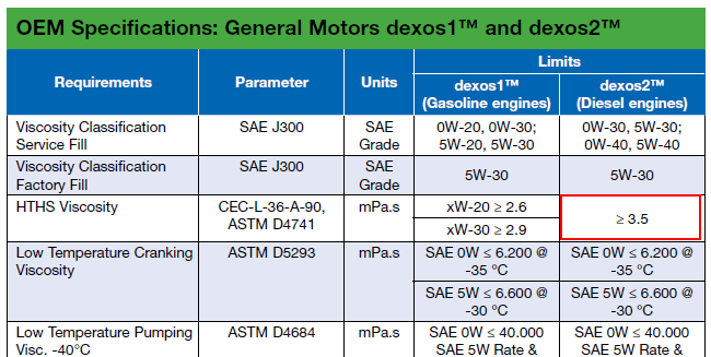

Регламентируется HTHS
Должен быть больше 3,5 мПа*с
Это приблизительно КМ 40 = 65 и KV 100 = 11,5
В данном масле 9,9 и 56 соотв.
Это значит, что 100% данное масло имеет HTHS менее 3,5
