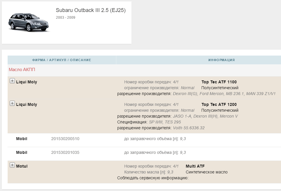

отличный вариант DDMVATFC12
Какое масло в АКПП Subaru Outback 2007 2.5
Ну да, судя по всему обычный Мультик с JASO 1A и D IIIH самое то
Так что Petro-Canada DURADRIVE MV SYNTHETIC ATF (JASO 1A) пойдет
Даже субару ATF HP там написан
хотя этому верить нельзя, т.к там и написаны Хундаи/КИА SP-IV и D VI которые вообще там не могут быть

mox111, получается петра канада подойдет в мою коробку ?
просто я читал что туда декстрон 3 якобы вреден и из за него происходит проскальзывание и затупо коробки.
Vavan1983,
Вот запара :D ,проскальзование возможно на шестых атф...А мультик от петры (duradrive mv synthetic)-это лучшее предложение для этих 4х ступок...
