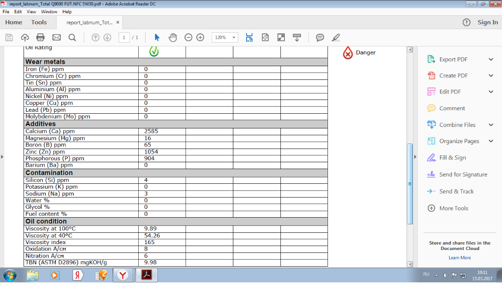

А TOTAL QUARTZ 9000 Future NFC 5W-30 в маздень уже предлагали?

Так это и есть практически Mazda original oil ultra 5w30, только без риска нарваться на подделку.

Denis_dust, TWIN CAM 24, сравнивайте
QUARTZ 9000 FUTURE NFC.pdf
(71.55 КБ) 702 скачивания
MAZDA ORIGINAL OIL ULTRA.pdf
(67.16 КБ) 778 скачиваний
Сообщения: 19989
Масло в Mazda CX-5
#276
совершенно разные продукты
Мазда 64742-54-7 = 40-50%
в QUARTZ 9000 FUTURE NFC5W-30 такого даже нет

Я основывался на данных анализа свежего масла:
https://goo.gl/Fh3OUw
https://goo.gl/PKrPnE
Пакет присадок 1 в 1. Единственное, что их отличает - количество кальция и TBN. Но тут разница в анализах в год, и тотал мог немного изменить рецептуру для получения 913-D.
Все это оффтоп. Высокая зола и API SL вычеркивают эти масла (для меня) из числа кандидатов в Скайактив.

Сообщения: 19989
Масло в Mazda CX-5
#279
2900 ppm кальция опасно для LSPI ))
лучше где кальциево-магниевый пакет
