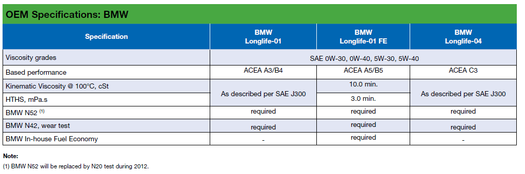

Dreamspree911 писал(а):говорят что LL-04 не для России
глупости какие-то говорят
это тоже самое масло аналог ACEA C3 на котором наверное пол Москвы ездит

У меня с постоянным клиентом примерно такая же Московская "картина",там все тоже,только прямой впрыск,по моей настоятельной просьбе он залил ll-04 0-40,но потом под давлением дилера перешел на ll-01 ,но оставил 0-40 ...Меняет каждые 5000 км.,пробки,зима,пробки,примерно 250 мо/ча у него выходит...Так вот,попадание топлива как раз-два,ХХ+зима,а тут еще ваносы)),смотри сам -

Мой выбор 0-30 ,здесь без ПАО не обойтись)) ,и возможно ( с учетом пробок ) лучше будет LL-01 ...
Total energy 0-30 / Addinol superior 0-30
