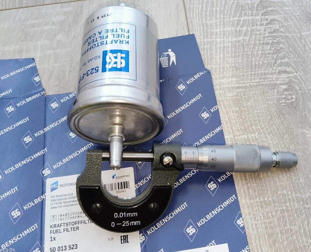

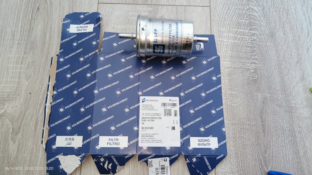

Распил топливного фильтра KOLBENSCHMIDT 50 013 523
Цена 419 руб
фото без пережатия https://disk.yandex.ru/d/IW5oLpHzxIqVPw
Диаметр фильтра 55 мм
Высота 81 мм (135 мм со штуцерами)

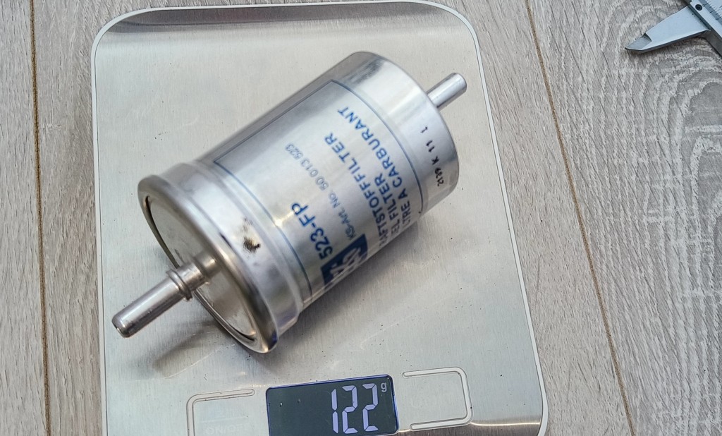

Вес фильтра 122 грамма
Диаметр штуцеров 7,90 мм

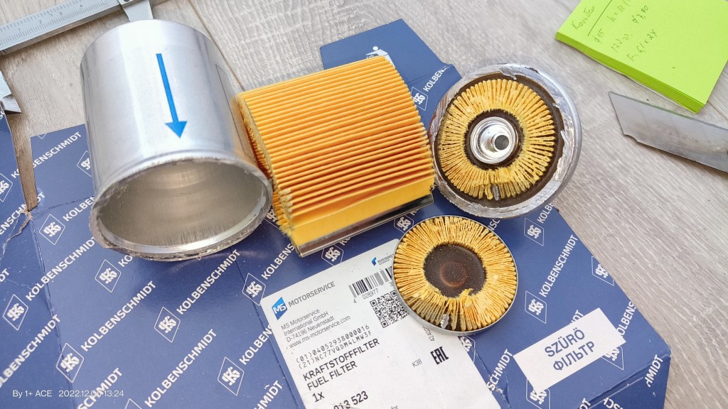

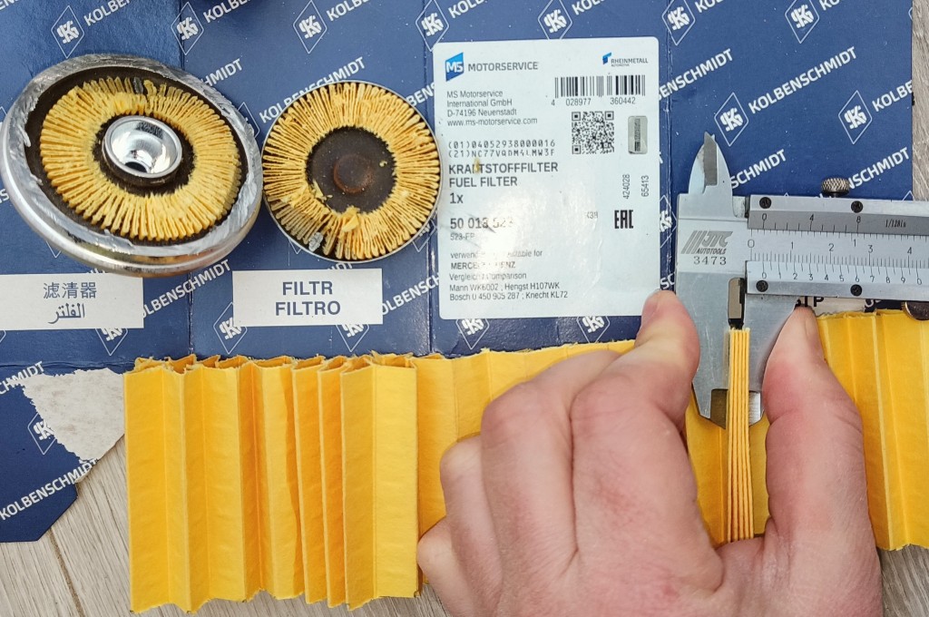

Площадь фильтрации 939 см2, толщина материала 0,28 мм, вес бумаги 13 грамм, плотность 0,494 г/см3
Корпус фильтра алюминиевый
Крайне точное изготовление штуцеров - ровно 7,90 мм и никакого овала (как в BIG FILTER GB331PL)
Подбпорной пружины катушки нет, видимо учитывается крайне прочный герметик
Кто пилил фильтра мекафильтр и знает этот коричневый состав тот поймет, тут аналогичный.
Складки очень частые, равномерные и довольно глубокие. Поэтому и такая фантастическая площадь фильтрации в 939 см2.
Герметик залит равномерно, слой толстый и в то же время без капель.
Очень понравился фильтр.
Единственное что хотелось бы увидеть это бумагу толщиной более 0,40 мм.
