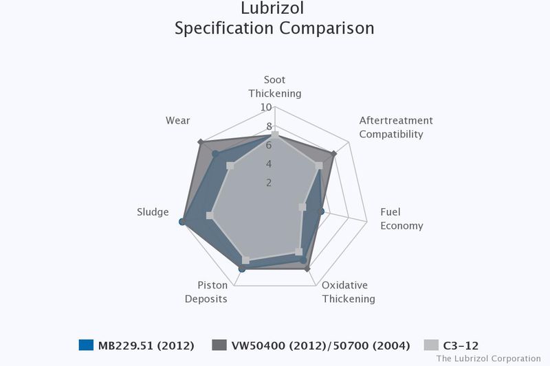

По сульфатной золе оба допуска(229.51 и 507(без 504)) в рамках ACEA C3 но сравнивать их я бы точно не стал:

mikong писал(а): Flamie, я это все прекрасно знаю...Для меня просто дико, когда человек видя на банке С3, ждет внутри продукт подобный M1 ESP.
Согласен, масла стоит сравнивать в рамках одного допуска. 504/507 полностью перекрывает 229,51 по требованиям и превосходит по тестам на износ, устойчивость к окислению и защите катализаторов. (И именно из за последнего большинство адекватных продуктов 504/507 имеют зольность ниже 7, хотя согласно ACEA C3 могли бы иметь до 8, как 229.51)

Flamie писал(а):Согласен, масла стоит сравнивать в рамках одного допуска. 504/507 полностью перекрывает 229,51 по требованиям и превосходит по тестам на износ, устойчивость к окислению и защите катализаторов.
У 504/507 НОАК<11%, а у МВ229.51 <10%, так что перекрывает, но не во всем :)
Точно, про испаряемость забыл. )
