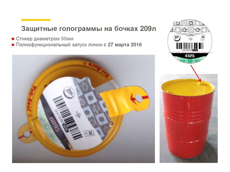

Программа по вводу новой защиты продукции выпускаемой на российском заводе SHELL была анонсирована 12 мая 2016 г., разделяется на два этапа и затрагивает только продукцию выпускаемую в России. Таким образом продукты под брендом SHELL импортируемые к нам из ЕС будут лишены подобных защитных голограмм.
Первый этап стартовал 27 марта 2016 г. и затронул исключительно бочки объемом 209 л. Крышка каждой выпущенной бочки начиная с этой даты маркируется двуслойным стикером диаметром 50 мм.
Второй этап затронул тару объемом 1 л. и 4 л. Тестовый период, когда маркировка производилась выборочно, проходил с 8 сентября по 2 октября. С 3 октября маркировке подвергаются все без исключения выпущенные продукты. Поэтапный ввод программы защиты продукции связан с необходимостью монтажа и активации специальной линии нанесения новой защиты, в то время как на бочковую тару защитные голограммы можно наносить и вручную. Для пластиковой тары используется двуслойный стикер диаметром 32 мм.
Новая система защиты не такая уж и новая. Она уже действует в Китае, где также остро стоял вопрос борьбы с контрафактом. Компания SHELL гордиться тем, что на текущий момент не зафиксировано ни одного случая подделки голографических наклеек.

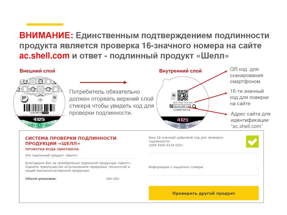

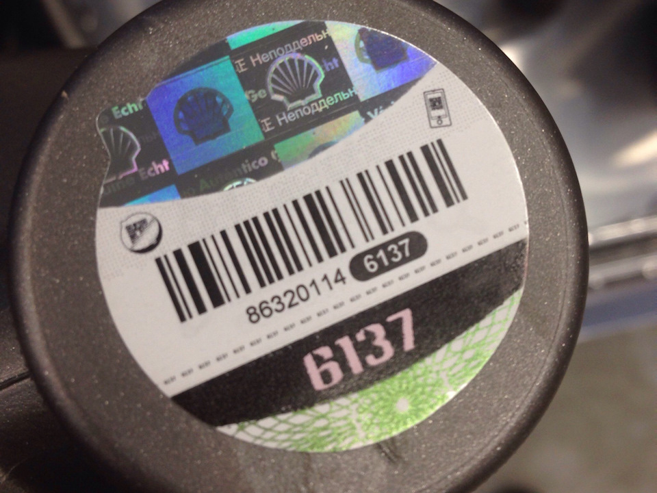

Собственно, что имеет в наличии. Во-первых, голограмма, подделка которой сама по себе дело дорогое и невыгодное: ее нижняя часть в зависимости от угла зрения может менять свой цвет, а в верхней части — логотип компании сменяется изображением канистры. Во-вторых, цифры, нанесенные на этикетке сверху, также могут менять свой цвет при контакте с водой (то есть их чернила имеют особый состав). В-третьих, микротекст: повторяющаяся группа из последних четырех цифр ID-номера этикетки.
Наконец, под верхним слоем этикетки с голограммой скрывается слой с QR-кодом (его можно отсканировать с помощью смартфона) и 16-значным цифровым кодом, который можно проверить на специальном сайте. Каждый код допускает проверку до пяти раз, после чего система выдает сообщение о «неблагонадежности» данной продукции, и ее можно на законных основаниях вернуть продавцу.
Используйте данный QR-код для доступа к программе проверки подлинности продукции SHELL (или просто http://www.ac.shell.com) источник https://www.drive2.ru/c/459124720751654770/

сегодня купил в юлмарте 5W30 hx8 4 литра (7 декабря 2016) и 1 литр (22 ноября 2016). даты с канистр
Проверка на сайте показало что все хорошо.
номер на и под наклейкой совпадает.
Микротест -глазом не видно. С трудом телефон с приложением лупа сфокусировал
голограмма переливается.
голограмма под номером меняет цвет
Проверка номера на сайте проходит - только пишет объем (1-5 л) на обоих канистрах
мокрым пальцем до отрыва наклейки по номеру в черной рамке провел - краснеет, высыхает и белеет.
наклейка обратно не клеится.
НО.
На 4х литровой почему то наклейка сзади не двуслойная, ее и не обещают - надписи потянуть тоже нет на 4 лиnровке
на поршне - я бы сказал не зеркальная печать.
Как то так.

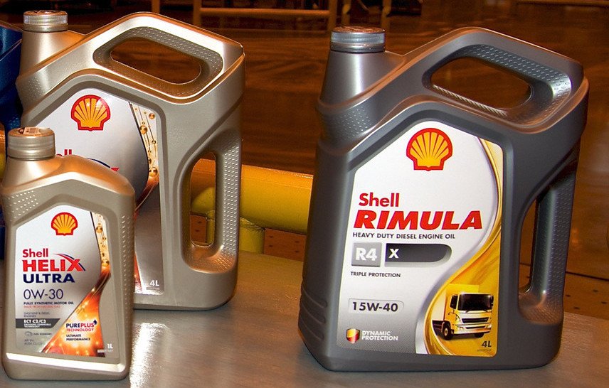

Новая тара моторных масел Shell
цитата новости:
Большое внимание Shell уделяет и такой проблеме, как продажа контрафактных ГСМ. Руководство компании довольно тем, как идет работа в этом направлении: по их оценкам, присутствие контрафакта на рынке уменьшилось в разы. Однако компания в очередной раз сменила форму упаковки и рекомендует клиентам спрашивать при покупке моторных масел сертификат происхождения и проверять через интернет 16-значный код, который присутствует на каждой упаковке вне зависимости от объема.
https://goo.gl/3HzZJY

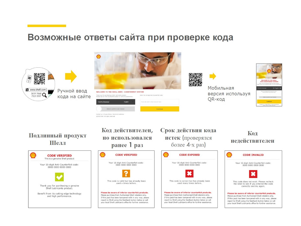

Изменение интерфейса cайта проверки подлинности продукции «Шелл» ac.shell.com
8 Февраля 2018
Уважаемые партнеры, сообщаем Вам о том, что функционал и дизайн сайта проверки подлинности продукции «Шелл» ac.shell.com полностью обновлен:
Что изменилось:
1. Внешний вид интерфейса и дизайн всех страниц
2. Добавлена информация о внешнем виде защитного стикера
3. Уточнена информация и рекомендации по результатам проверки:
а. код не проверялся (= продукт оригинальный)
b. код уже проверялся(= есть риск того, что продукт неоригинальный)
с. код уже проверялся многократно(= продукт с высокой долей вероятности неоригинальный)
