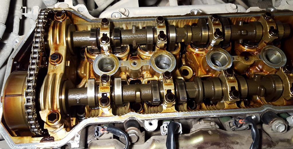

#153
Toyota Premio (Тойота Премио) 2002 года
1ZZ-FE, 174000км на Shell HX7 10W-40
интервал каждые 7-10 тыс.км
Фотографии двигателей после разборки

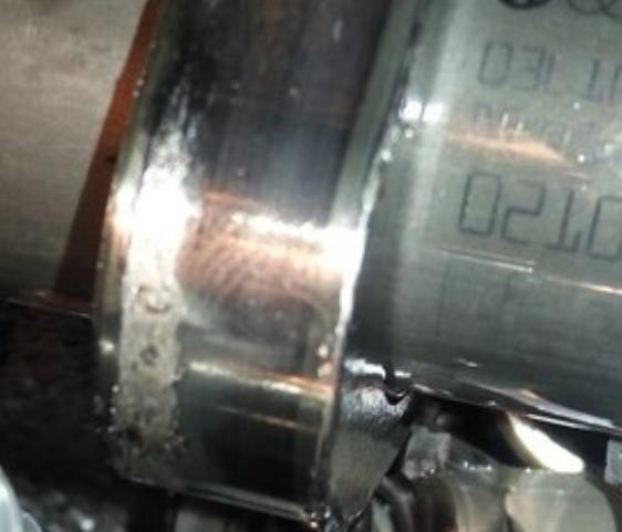

#154
VW Trasporter T5, пробег 220 т.км
Масло MOL DYNAMIC Gold Longlife 5W-30 (504\507)
Замена раз в 15 т.км, машина банковская, тяжелая.
Вот с чего все началось, просрочили замену ремня на 20т
Сломало рокера...
Износ...
ЦПГ...
Состояние выпуска...

#155
Сообщение kSlavik »
mikong писал(а):VW Trasporter T5, пробег 220 т.км
Что скажете о состоянии двигателя? Износ на этом масле?
#156
kSlavik, износ в большей степени зависит от конструкции двигателя и многих других факторов, масло один из факторов, но не основной ИМХО...именно в этом моторе меня смущают потертости на рабочих поверхностях кулачков РВ.

#157
Сообщение A3D »
mikong писал(а):именно в этом моторе меня смущают потертости на рабочих поверхностях кулачков РВ.
По-моему, это не износ... Я попытался сколько возможно увеличить фото, выглядит так, как будто кусок сломанного рокера "намотало" (припаяло, заплакировало, и т.п.) на кулачок.
А фоток впуска там нет?, клапана, каналы...

#158
A3D, возможно действительно "натянуло" металл на кулачек, какие именно фото тебе нужны? я обычно их не храню а заливаю на облако, возможно там что то и завалялось по этому мотору чего я сюда не вставил, посмотрю.
