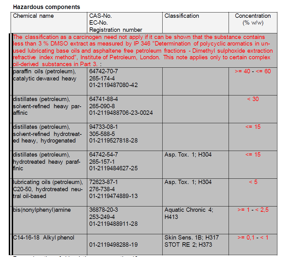

MSDS от 08.09.2017

Вот это да, аж пять видов базовых масел... а DMSO там то самое, о котором я думаю?

GReY писал(а): ↑25 сен 2017, 10:30DMSO там
там его нет, ДМСО применяется в процессе определения "состава опасных веществ"

Я понимаю, что оно не в составе масла :)
veles писал(а): ↑24 сен 2017, 14:573гр до 60%
По-моему это вторая группа, а не третья.
Интересно, чья...

GReY писал(а): ↑25 сен 2017, 12:03Интересно, чья...
CAS 64742-70-7 - LUKOIL VHVI-4 - 3гр
CAS 64741-88-4 - Lukoil SN-150, Lukoil SN-350 - 1гр
CAS 94733-08-1 - Lukoil SN-600 - 1гр
CAS 64742-54-7 - Lukoil SN 150, Lukoil SN 350 - 1гр (если принять, что используются базы Лукойл, т.к. под этим CAS идет еще, к примеру, YUASE III и III+ групп)

минералка вобщем почти половина. да я лучше ЗИК куплю на 100руб дороже но там 95% база 3группы буде гидрокрекинг

Владимир, тут база группа 3+
а если и даже минералка, что в этом плохого ? можно не отвечать, риторический вопрос
