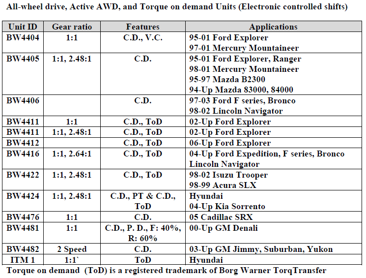

1. Аналогичные по конструкции раздатки BORG WARNER

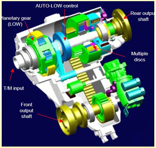

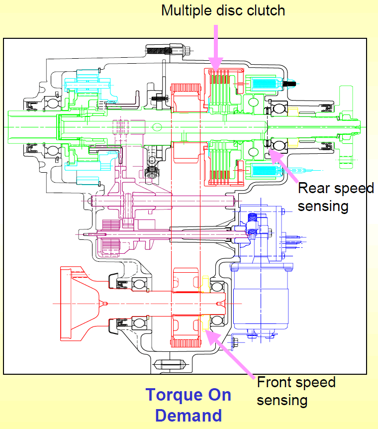

2. Конструкция раздаточной коробки

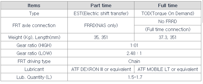

1) По общему каталогу подбора масел рекомендуется оригинальное масло
В раздатку TOD масло Hyundai TOD 75W/80 02200-00130
2) Оригинальное масло для раздатки по данным программы диагностики и ремонта KIA GDS
В раздатку Part-Time (без фрикционов) любое допуска ATF Dexron III
В раздатку TOD (с фрикционами) масло Shell Spirax S4 ATF HDX или MOBIL ATF LT 71141

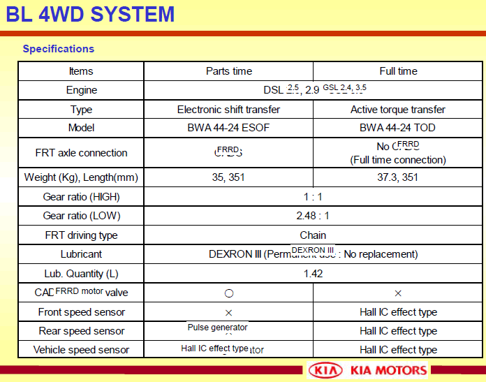

3) Документ-презентация по раздатке KIA даёт ещё более простую рекомендуцию - Dexron III во все раздатки
4) Такого не встретите ни в одной инструкции. Данные масла испробованы на свой страх и риск, но как показала практика работают они отлично.
Это Масла для LSD (Limited Slip или фрикционных) дифференциалов
Дифференциал повышенного трения пакетом фрикционов крайне похож на раздатку.
Сам лично использовал Mobilube Syn LS 75w-90 и опыт был положительный. Перед подключался плавно, без рывков. Так как это происходит на Дехроне.
Объем заливаемого масла - 1.7 л
Вывод
- Не стоит бегать искать какое-то эксклюзивное масло для данных раздаток (таких как Hyundai TOD 75W/80 02200-00130 )
- Хороший выбор MOBIL ATF LT 71141 (которое кстати рекомендуется в старые автоматы 5HP19 для ауди) видимо обладает повышенными фрикционными свойствами в сравнении с обычным Dexron III
- Частота замена масла в инструкции крайне не оптимальна. По инструкции заправка бессрочная для обычных условий и 90 тыс.км для тяжелых условий.
На практике после 15 тыс.км на Дехроне уже появляются рывки. Поэтому данный интервал - оптимален.
- При частой эксплуатации на внедорожье лучше выбрать масла Limited Slip 75w-90. Это значительно продлит жизнь цепи, которая довольно быстро вытягивается в тяжелых условиях.
- похожие раздаточные коробки на BMW с системой xDrive (раздаточные коробки ATC300/ATC350/ATC400/ATC500/ATC700) требуют специального масла Shell TF0870 (оно же BMW 83220397244). По вязкости данное масло - аналог Dexron VI. Но в раздатках отсутствует цепь. Не утверждаю, но если купить данное масло дорого или затруднительно, то должно без проблем подойти обычное Dexron 3 или MOBIL ATF LT 71141
