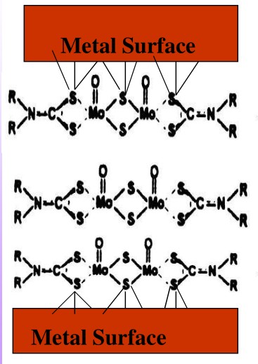

Покрытие металла разными типами MoDTC

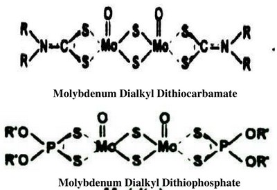

Mo используется в следующих формах:
1) Дисульфид молибдена (MoS2)
и Растворимые соединения Mo такие как:
2) Molybdenum Dithiophosophates (MoDTP)
3) Molybdenum Dithiocarbamates (MoDTC)

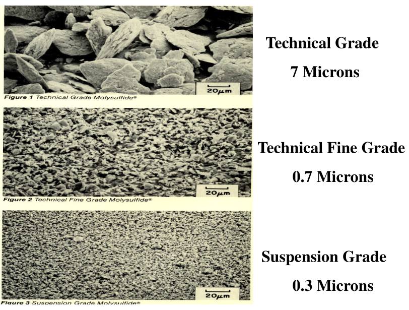

Дисульфид молибдена бывает в трех различных размерах частиц:
- Техническая фасовка (5-7 мкм размер частиц)
- Техническая мелкая фасовка (0.7 мкм размер частиц)
- фасовка для суспензии (0.3 мкм размер частиц)
Техническая фасовка используется в составах под смазку которые используются под высокую нагрузку и скольжение, такие как открытые зубчатые передачи и подшипников открытого
типа
Техническая мелкая фасовка используется в смазках для высоко-скоростных условий, такие как вращающиеся антифрикционные подшипники.
фасовка для суспензии используется в коллоидных растворах

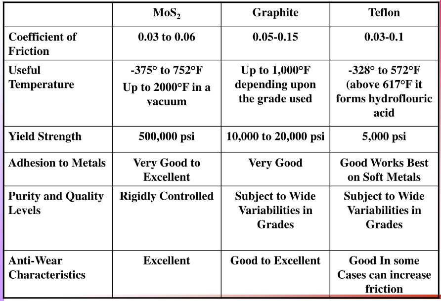

СВОЙСТВА ДИСУЛЬФИДА МОЛИБДЕНА
Дисульфид молибдена имеет несколько уникальных свойств, что отличает его от других твердых смазок:
1. низкий коэффициент трения (от 0,03 до 0,06)
2. тонкая плёнка формирует структуру
3. сильная адгезия к металлам
4. выдерживает огромные давления (500,000 psi)
5. Стабильность в присутствии большинства растворителей.
6. Эффективные смазывающие свойства при очень широком диапазоне рабочих температур (-375 ° до 752 ° F в воздухе и до 2000 ° F в вакууме).

Сравнения молибдена с графитом и тефлоном

Используются следующие типы растворимых соединений молибдена:
- Молибдена диалкил дитиокарбамат (MoDTC)
- Молибдена диалкил дитиофосфат (MoDTP)
Эти типы растворимых соединений известны как органомолибденовые соединения (оргинический молибден)
Как он работает
Использование растворимого Mo в различных смазках и особенно в моторных маслах постоянно растёт из-за его фрикционных свойств
Он хорошо подходит для использования в смазках, где неблагоприятные условия, такие как высокое давление, большие ударные нагрузки и высокая скорость и позволяет предотвратить контакт металл-металл
Температура и давление в зоне трения металла и поверхности формирует твердую смазочную плёнку молибдена
Эта пленка состоит из пластины, как структуры, где содержатся слои атомы молибдена, они зажаты между слоями атомов серы.
Между каждым соседним слоем атомы серы и слабые связи, которые позволяют каждой пластине легко скользить по поверхности и позволяют каждой пластина легко скользить друг над другом, в результате чего низкий коэффициент трения.
В пределах каждого слоя между Сера-молибден-серные крепкие узы, которые помогают предотвратить металлические поверхности от контакт друг с другом.
Исследования, проведенные с помощью General Motors, Ford и университета Лондона обнаружили, что растворимые Mo соединения образуются очень мелкие кристаллы дисульфида молибдена
как только они приходят в контакт с трущихся металлов
Образуется защитный слой 0,000000025 микрон
Диаметр кристаллов дисульфида молибдена от 0.000000001 до 0,000000002 микрон.
И выдерживает давление до 500000 PSI
пластины формируют слой, он заполняет и выравнивает микроскопические углубления и другие дефекты присутствующие на поверхности металла.
Свойства органического молибдена
Коэффициент трения от 0,04 до 0,08
