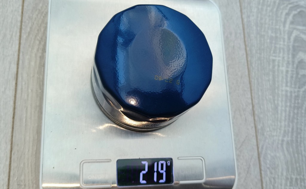

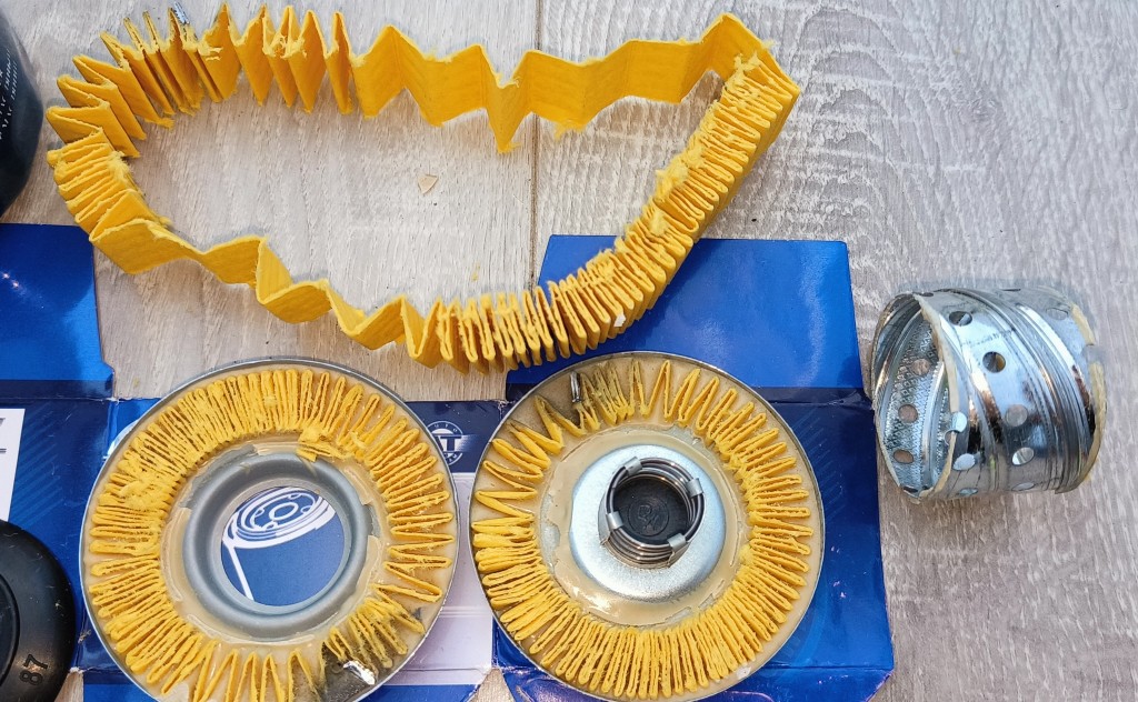

Распил масляного фильтра AT AT4177-200OF
Цена 178 руб
Фото в архиве без пережатия https://disk.yandex.ru/d/KVpRgxamB1lWQA
Вес фильтра 220 грамм
Диаметр 76,0 мм
Высота 52,5 мм
Уплотнение 62-71 мм
Резьба М20х1.5

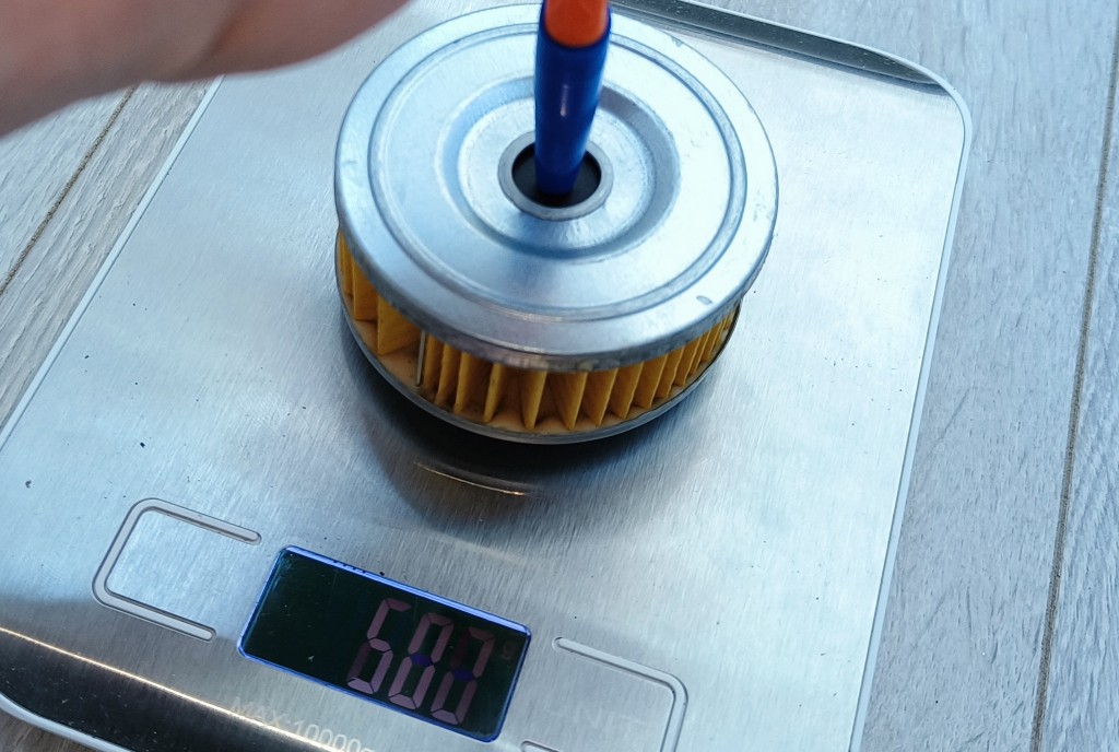

Усилие открытия перепускного клапана 0,6 кг, диаметр клапана 1,4 см, давление срабатывания 0,39 атм

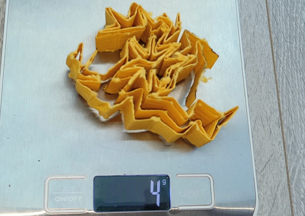

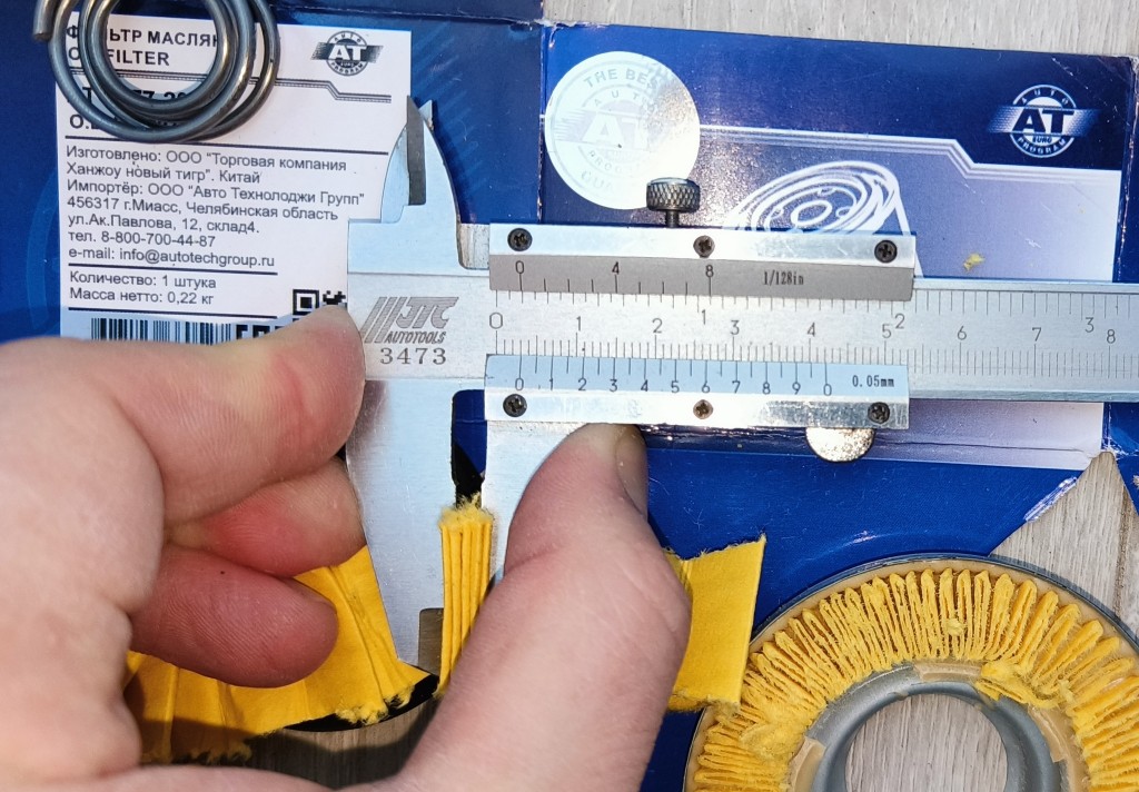

Площадь фильтрации 304 см2, толщина материала 0,29 мм, вес бумаги 4 г, плотность 0,453 г/см3

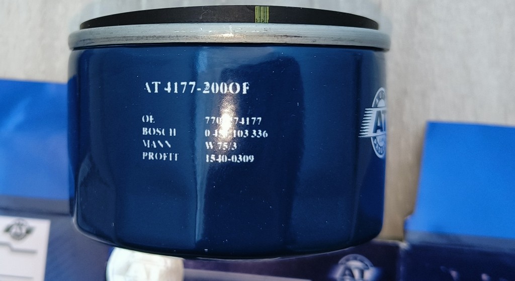

Специльно сделал фото маркировки на фото, насколько некачественная полиграфия

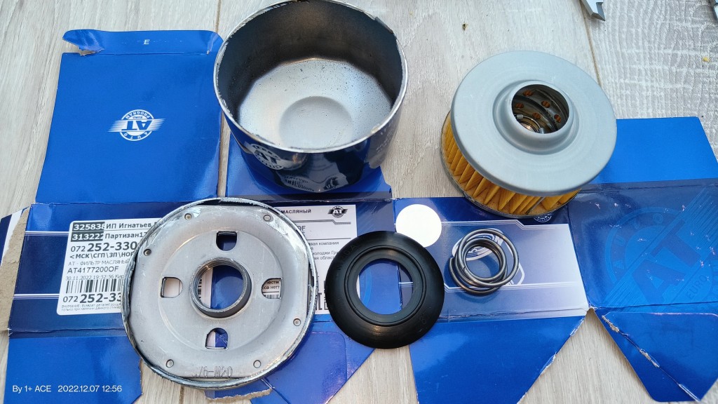

Резьба обработана, заусенцев нет

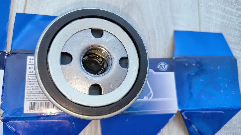

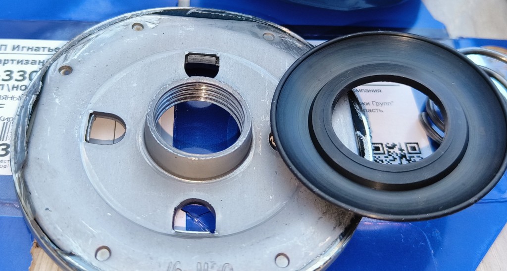

Обратный клапан из дубеющей на морозе резины со странной мехобработкой, как на токарном станке следы от резца ))
Перепускной клапан из пластика, давление перепуска просто очень низкое.
Это будет вечный переток масла, зачем ему идти через бумагу когда тут такая дырень есть :)
Складки бумаги неравномерные, герметик залит не очень равномерно, есть пару капель от излишка. Но непроклея нет. Хотя какая разница, все равно масло через бумагу не пойдет, т.к. см. выше
Центральная туба нормальная, облой минимален
Бумага дешевая, она тонкая и вес всего 4г. У того же Felix 430610023
6г для примера.
Фильтр ужасен в целом. Проблема в перепускном клапане.
Общая оценка 2
