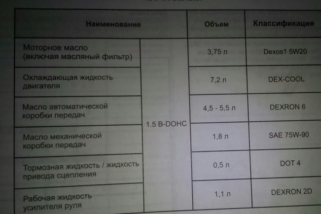

Извиняюсь за качество картинки,но простой вопрос назрел:В мануале к примеру в акпп идет dexron 6,какой смысл производителю в гур рекомендовать брутально-вязкий dexron2d ? Гораздо выгоднее и практичнее (в плане экономических/экологических норм) лить в гур тот же dexron 6 с более низкой вязкостью,тут и пурпоинт и ccs и mrv лучше,а ОНИ эту "кашу" 2D льют...Может для этих насосиков нужна вязкость? И если нужны atf с хорошими низкотемпературными,то я бы поискал в той же вязкости 7-8 мм/с2...да к примеру тот же Mobil ATF SHC

Там ГУР от какой-нибудь нексии может идет, с менее производительным насосом. На "шестерке" вполне возможно, что руль будет ощутимо тяжелее .mox111 писал(а):какой смысл производителю в гур рекомендовать брутально-вязкий dexron2d

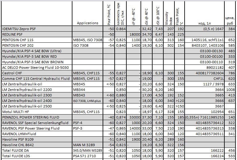

Если не сложено расскажите на какие параметры смотреть и что они значат или дайте ссылку на статью какую-нить.
В приложении таблица. Я как понял можно любую жидкость с вязкостью >300? Не везде есть параметр при -40. Не страшно? Или лучше такие не брать.
Буду пробовать искать Ravenol SSF. Надеюсь что звук уйдет. Если есть советы по аналогам (в таблице много вариантов! Например Total Fluide DA или LDS или Motul?)

Я бы обратил внимание на соответствие допуска mb 345.0 -этого вполне хватит для хорошей жижи...
