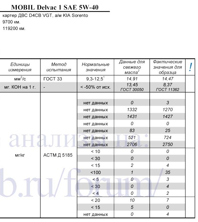

Лукоил 5000 откатаю. Куплю делвайс. После шела под заливной горловиной было на взгляд чище чем после мобил 0в40 с учетом что 90%пробега по трассе за месяц. на шеле меньше по трассе. Завел 4 км до работы. Стоит 4 км на обед. Потом с обеда и опять домой. Автозапусков тоже нет. Завел и через 5 мин поехал, в течение недели. Но за выходные 1000-1500 км по трассе.

далее уже "мыло"...Есть много анализов ,где можно увидеть поведение масла на разных циклах...

даже 15 можно, если топливо сугубо ДТ-5

gawrucha2 писал(а): Завел и через 5 мин поехал, в течение недели. Но за выходные 1000-1500 км по трассе.
С такими пробегами за месяц из доступных 0/5W-30 C3 или Dexos 2 или MB 228/229.51/31 на полгода, 20 тыс км и не парься...
