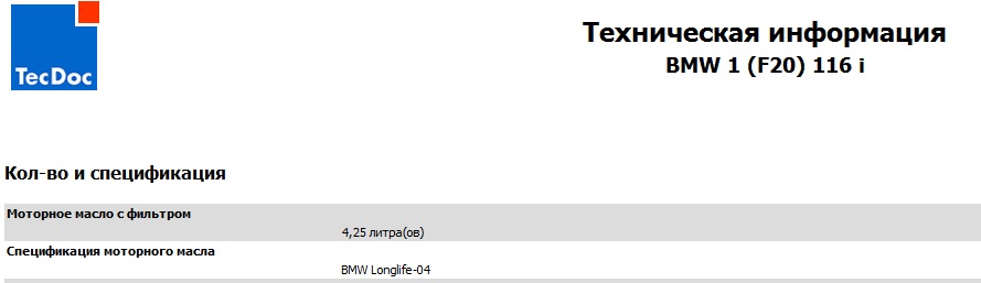

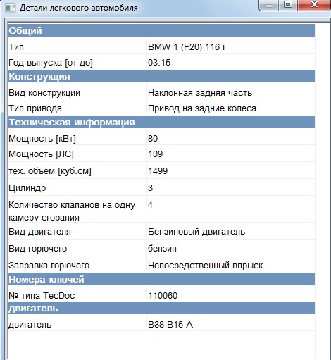

#29
melbu,
Эти вещи не пересекаются :D ,ну да,масло же никак в камеру сгорания попасть не может :D и подумаешь два каталика (которые от высокой зольности масла в том числе) забъются к 60-80 т.км.и знаешь «Check Engine» не мгновенно загорится,двс получит свое :D и EGR обязательно поможет... и зачем тебе TIS ? техдок не подойдет? ;)
