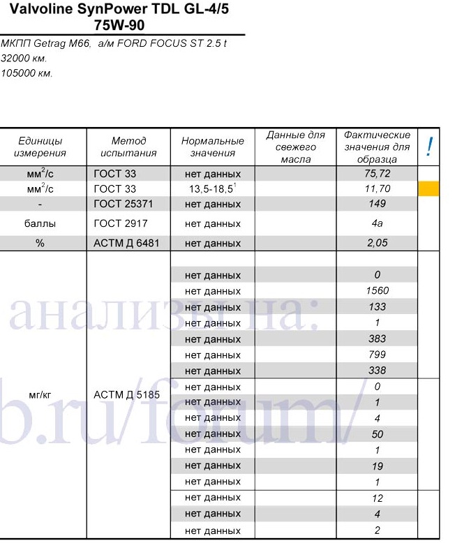

масло форд мондео 2.5Т 2007г
#34
ПТ18,
Если нет подходящего,то я бы поискал из крепких 75w-80 (их гораздо больше в продаже)),тот же кастрол syntans v fe 75w-80 (по составу "победнее" чем 200-d2),но раньше поменяешь,делов-то)) ,а 75w-90 если вдруг (GL 4/5) вздумается,то как то не любят эти коробки вязкие жижки,конечно анализов очень мало с коробок,но кое-что есть ;)
