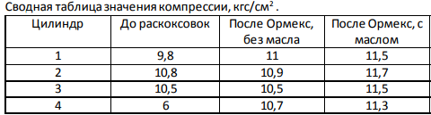

Раскоксовал Мазда6 GH 2.0 LF17 160 000 км
Изначально была проблема расхода масла около 1 литра на 1000 км и проблема с компрессией в 4ом цилиндре
Отчет лежит тут
https://www.drive2.ru/b/479814231051468876
Раскоксовка Ормекс решила оба вопроса.

RandomXP писал(а):Раскоксовал Мазда6
а все равно не маловато насухую будет ? Да даже и с маслом, хотя кто так мерит ? все равно от капиталки не уйдешь
Раскоксовка Ормекс двойного назначения
#44
Pavel_nsk писал(а):я не хочу связываться с Гринолом. Мотор V6 поперек расположен и чтобы свечи поменять всю верхушку (впуск) снимать надо. Быстро и на горячем моторе это не сделать. А в едва теплый лить Гринол совесть не позволяет.
Напргасно батенька :) .
Есть у белковода тест раскоксовки на холодном блоке на ночь, где-то на ютубе за январь 2017. Очень неплохо показали себя G-zox и Гринол. Пружинки на маслосъемных кольцах очистились хорошо. Ормекс некорректно был применен тк на долговременный пробег расчитан. В целом тест очень показателен.
#45
8.5 писал(а):а все равно не маловато насухую будет ? Да даже и с маслом, хотя кто так мерит ? все равно от капиталки не уйдешь
1. Сильно зависит от температуры - масло по любому есть в цилиндрах, если не вымыть специально, когда компрессия падает до совсем уж неприличных значений.
2. Если добавление масла незначительно влияет на результат, нет высокого расхода в эксплуатации, результат хороший.
3. На сколько я понимаю, нет задачи избежать капитальный ремонт, как таковой. Цель - увеличить ресурс, период рабочей эксплуатации. В этом смысле, "метод" Ормекс/RandomXP выглядит весьма оптимистично.
