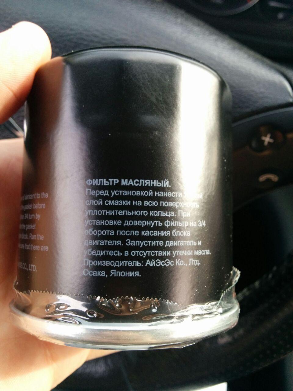

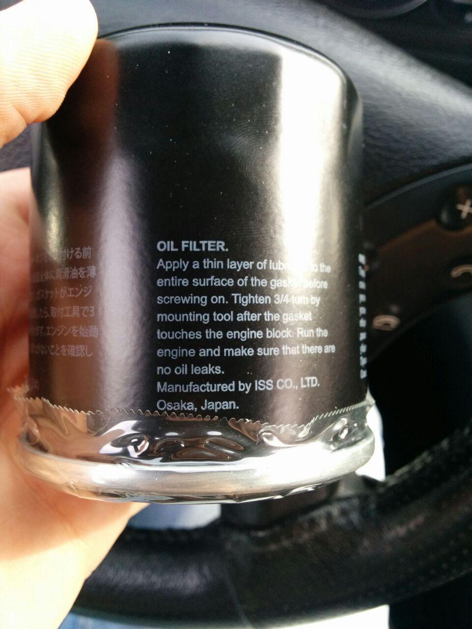

AZUMI
AZUMI
WhatsApp Image 2016-09-21 at 14.25.04.jpeg (126.02 КБ) 1712 просмотров
AZUMI
AZUMI
WhatsApp Image 2016-09-21 at 14.25.14.jpeg (129.33 КБ) 1712 просмотров
Найдите 10 отличий.
Отправлено спустя 14 минут 43 секунды:
Указанная на фильтре Azumi ISS CO LTD
http://listings.findthecompany.com/l/58 ... saka-Japan
Имеет оборот в $4.36 million
И аж 8 сотрудников.
Отправлено спустя 9 часов 5 минут 18 секунд:
На днях пильну еще по одному Azumi и JS.
В первом сообщении говорилось о дефектах, которых я не заметил на распиленном мною фильтре..
Azumi и Jikiu присутствуют в Новосибирске только у одного оптовика. У него же есть JS Asakashi и Toyoguard.
Заодно попробую задать неудобные вопросы о происхождении фильтров.

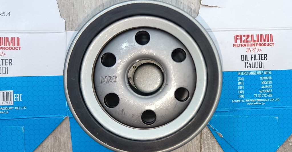

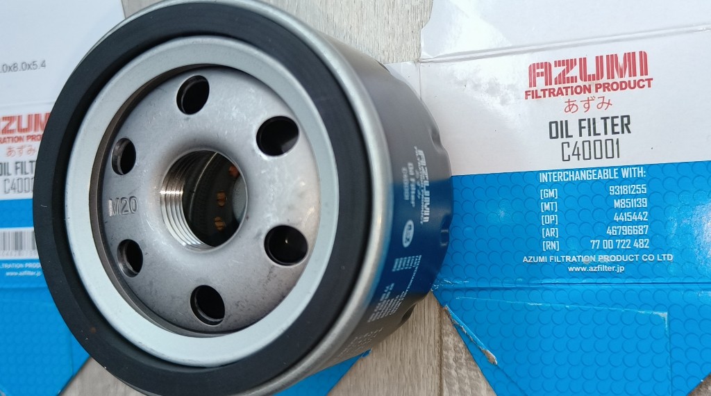

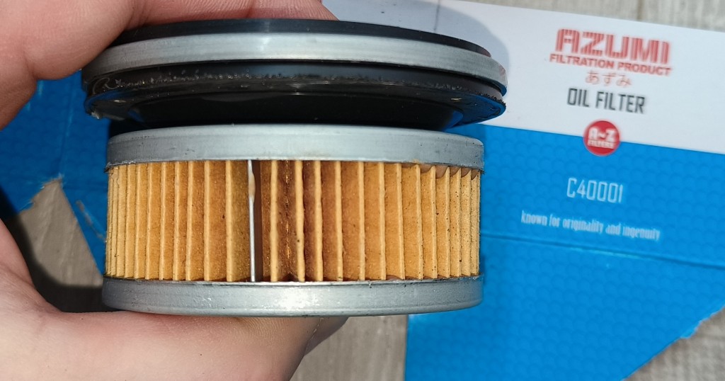

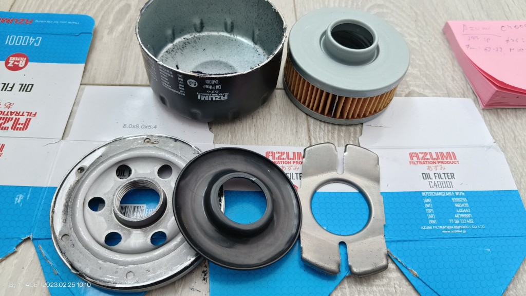

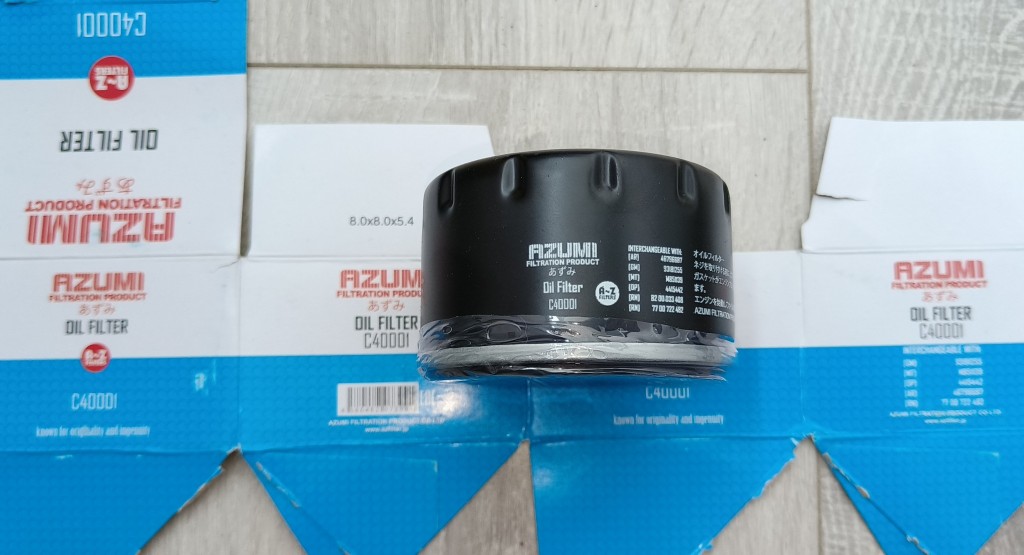

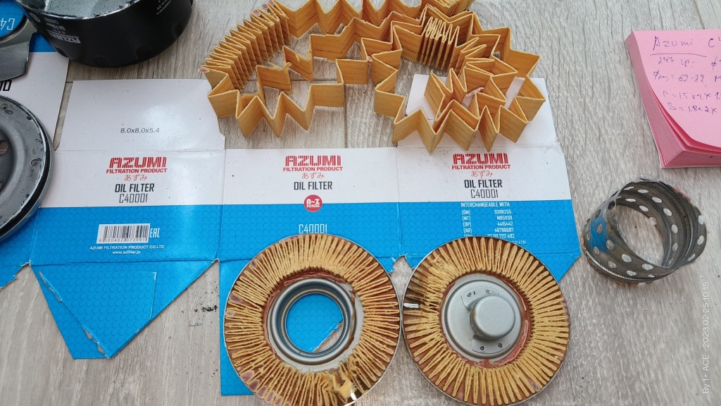

Распил масляного фильтра AZUMI C40001
Цена 271 руб
Фото в архиве без пережатия https://disk.yandex.ru/d/UyLWX6RZsvvH8A

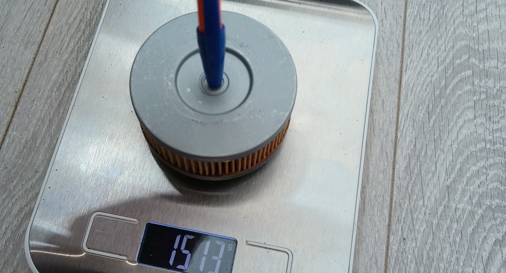

Вес фильтра 247 грамм

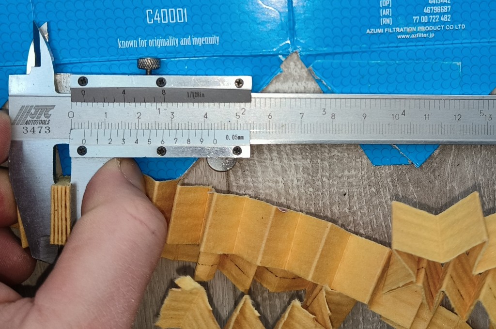

Диаметр 76,3 мм
Высота 53 мм
Уплотнение 62-72 мм
Резьба М20х1.5
Усилие открытия перепускного клапана 1,5 кг, диаметр седла 1,1 см, давление срабатывания 1,58 атм

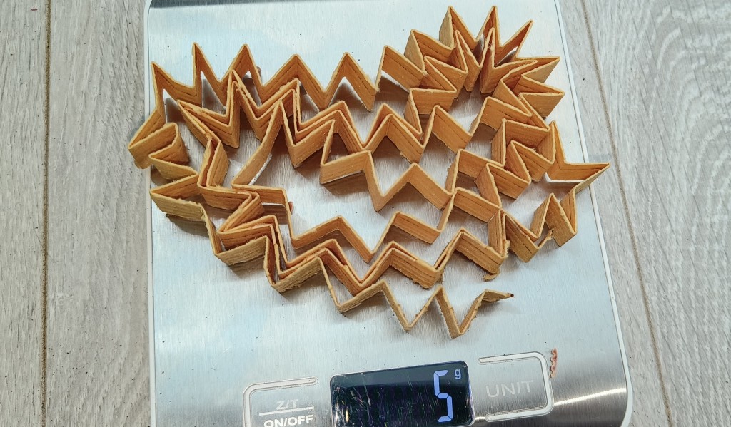

Площадь фильтрации 350 см2, толщина материала 0,38 мм, вес бумаги 5 грамм, плотность 0,375 г/см3

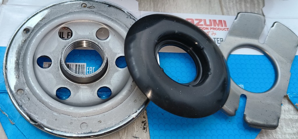

Резьба имеет мехобработку, заусенцев практически нет, все отлично

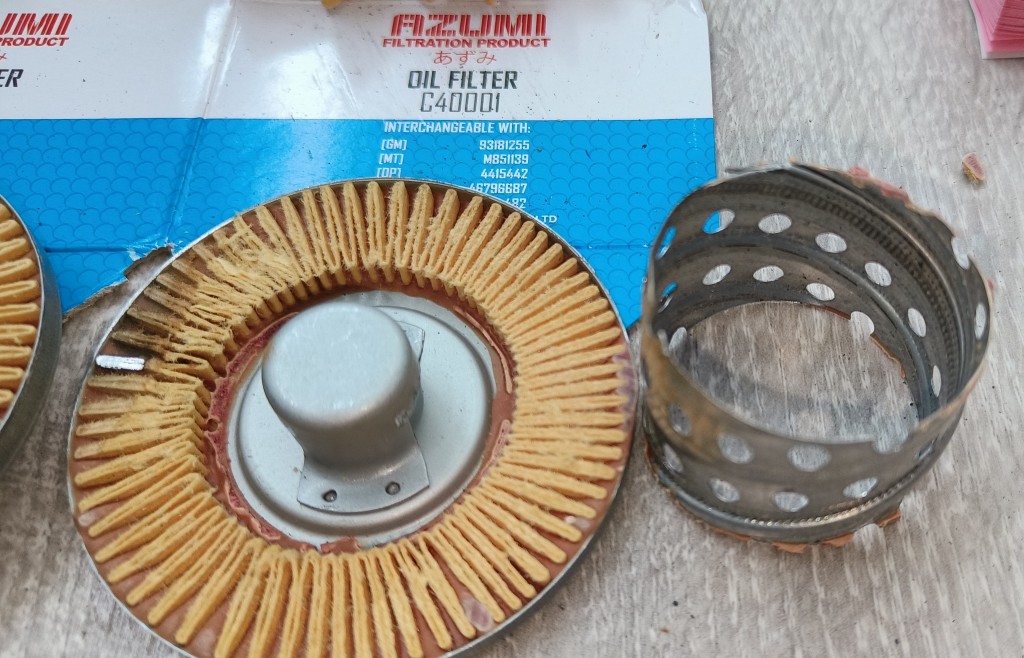

Обратный клапан из 100% силикона, на морозе -20С абсолютно эластичен.

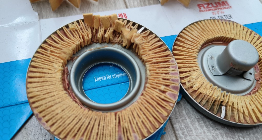

Практически не поджат катушкой в закрытом состоянии. Визуально щели нет, но и как такого преднатяга нет. Вот прям буквально просто кромка клапана касается металла донышка. Попробую в видео показать.
Перепускной клапан из металла. Давление срабатывания отличное и составляет 1,58 атм. Все бы так делали, а то и повыше.
Центральная туба прям вообще дешман какой-то, крайне неопрятная, как с помойки )
Но заусенцев нет.

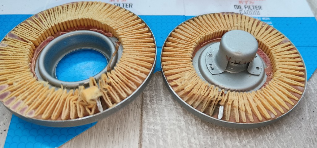

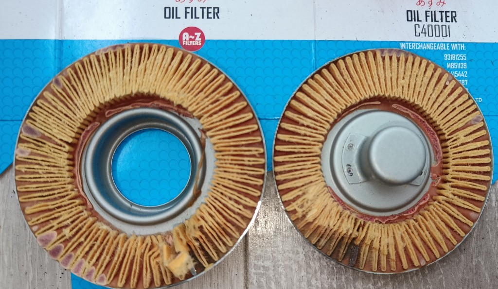

Заливка герметиком плохая, есть излишки в виде капель, есть непроклей, не критичный как в фильтрах АМД когда непроклеено 90% бумаги, а тут такой маааленький в 5% непроклей )
Частота укладки штор бумаги хорошая, старались сделать достойный фильтр, но что-то пошло не так.
Бумаги очень мало, всего 5 грамм, она тонкая 0,38 мм.
Есть непроклей небольшой.
Все это в совокупности делает фильтр чуточку похуже таких вариантов как
Felix 430610023 Масляные фильтры - Felix (Пост Gubkin #102894)
Patron PF4044 Масляные фильтры - Patron (Пост Gubkin #102914)
Stellox 20-50471-SX Масляные фильтры STELLOX (Пост Gubkin #102910)
Т.е. фильтр даже не занимает ТОП-5... где-то 6-ое место в таблице, ссылка на которую в конце поста.
Общая оценка 4-
Не рекомендован к покупке.
Другие аналоги в таблице Аналоги масляных фильтров MANN W75/3 и W7003 (М20х1.5, h=50-65 мм, Ø = 76 мм). Дастер, Сандеро.
Спасибо бессменному спонсору распила GReY !
