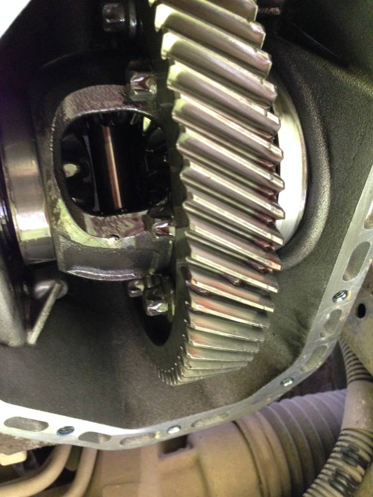

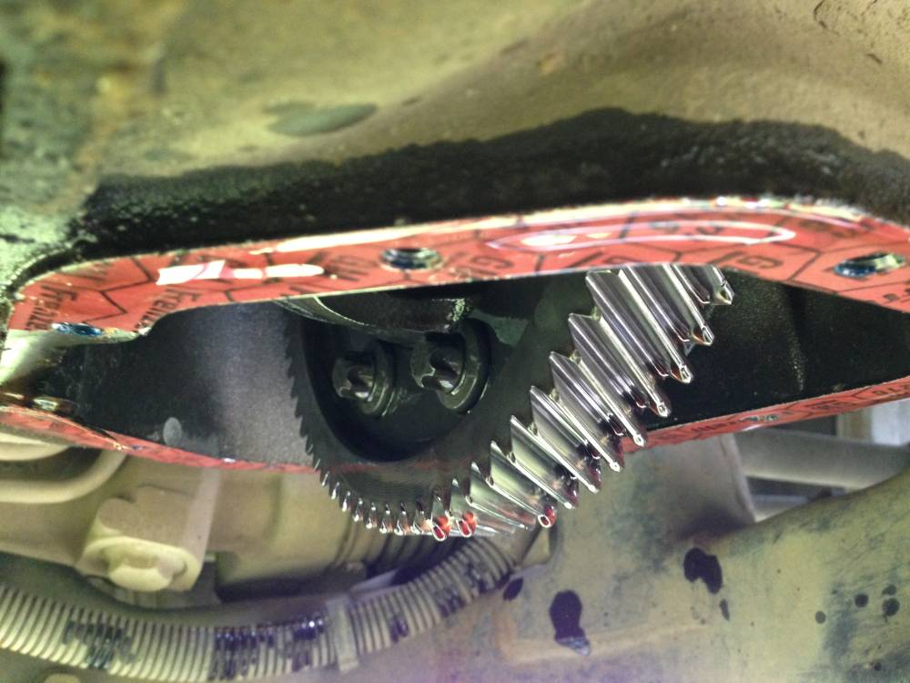

PS Задний мост в Антаре после покупки промывал им наскозь проливом, около литрушки все еще стоит))).
