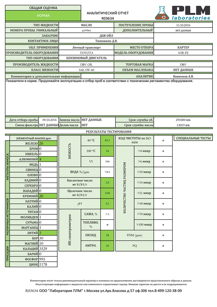

DBV 5W-40 отработка на Toyota Land Cruiser Prado после 15 000 км
Масло: DBV / DBV 5W40 / SAE 5W-40
Автомобиль: Toyota Land Cruiser Prado (2008)
Общий пробег на одометре: 291 000 км
Пробег на масле: 15019 км
Моточасы: не считал
Израсходованное топливо: ~2100 литров
Доливки масла: нет
Присутствие отложений в двигателе ДО: ДВС не вскрывался (неизвестно)
Присутствие отложений в двигателе ПОСЛЕ: ДВС не вскрывался (неизвестно)
Автозапуск: нет
Наличие чип-тюнинга: нет
ГРМ: цепь
Предпусковые подогревы: не использовал
Период эксплуатации: 01.06 2016 (+25С) - 09.10 2016 (+10С)
Срок эксплуатации: 4 месяцев
Топливо: Бензин 95, лукоил, ТНК
Режимы: 50% город, 50% трасса,
Фильтр масляный: Toyota оригинал
Фильтр воздушный: Toyota оригинал
Объем заливаемого масла: 5,7 литра
Отбор масла: картер
Что было до этого масла: DBV 4-я Замена.
Промывка промывочным маслом: нет

DBV 5W-40 отработка на Toyota Land Cruiser Prado после 15 000 км(PLM LAB)
Вот вся разница между МицГСМ и PLM LAB. автомобиль тот же что и в последних 2 отчетах.
DBV oil 5W-40 отработка на Toyota Land Cruiser Prado после 15000 км [PLM lab]
ну вот, сразу нормальные значения TAN и TBN появились
а не сказки как в МИЦГСМ
для масла уже всё, край. Дальше катать нельзя было
TBN/TAN/PH нужно было в желтый цвет покрасить)),очень красиво,этому анализу можно поставить 5
В данном случае машина находилась 2 месяца в Краснодарском крае,Сочи + перевалы+ пробки+человек ехал не по м4 и туда и обратно а по Р 22 ,то есть сплошные обгоны и переходы в режим "кик даун" +был прицеп с гидроциклом туда и обратно,тоеть по моему субъективному мнению авто находился более чем жестком режиме эксплуатации.

по этой причине мы и перешли к другой лаборатории,хотя нам больше нравится цифру от предыдущей лабыGubkin писал(а):ну вот, сразу нормальные значения TAN и TBN появились
можно, но не нужноGubkin писал(а):Дальше катать нельзя было
отличные результаты для такого неслабого пробега.
надо будет поискать результаты такого же мотора на других маслах...
Формулировка
за 15 000 км за четыре месяца не совсем приемлима, тут уж где то 30% город, 70% трасса,
