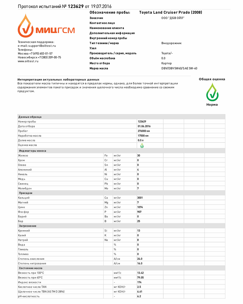

DBV Oil 5w-40 отработка c Toyota Land Cruiser Prado после 17500 км [МИЦ ГСМ]
Масло: DBV/DBV 5W40/SAE 5W-40
Автомобиль: Toyota Land Cruiser Prado (2008)
Двигатель: 1GR-FE, объем 4000 см3
Общий пробег на одометре: 276 000 км
Пробег на масле: 17500 км
Моточасы: не считал
Израсходованное топливо: 2450 литров
Доливки масла: нет
Присутствие отложений в двигателе ДО: ДВС не вскрывался (неизвестно)
Присутствие отложений в двигателе ПОСЛЕ: ДВС не вскрывался (неизвестно)
Автозапуск: нет
Наличие чип-тюнинга: нет
ГРМ: цепь
Предпусковые подогревы: не использовал
Период эксплуатации: 03 октября 2015 (-10С) - 01 июнь 2016 (+20С)
Срок эксплуатации: 9 месяцев
Топливо: Бензин 95, лукоил, ТНК
Режимы: 40% город, 60% трасса,
Фильтр масляный: Toyota оригинал
Фильтр воздушный: Toyota оригинал
Объем заливаемого масла: 5,7 литра
Отбор масла: картер
В данный момент мы размещаем тесты с данного автомобиля чтоб видеть как ведет себя масло на данном двигателе на разных пробегах.
Моточасы: не считал
Доливки масла: нет
Автозапуск: нет
ГРМ: цепь
Отбор масла: картер

В прошлом анализе после 11 тыс.км щелочное было 6,2 TBN
А тут после 17,5 тыс.км оно даже выше - 6,61
как так
как так

объяснить не могу ,по этой причине мы и ушли к другой лаборатории.Gubkin писал(а):как так
после прошлого анализа масло было заменено и это анализ уже третьей заливки?DBV OIL писал(а):данный анализ это не 1-я замена, а 3-я
Совершенно верно.GReY писал(а):после прошлого анализа масло было заменено и это анализ уже третьей заливки?
завтра будут результаты после 4 замены ,пробег на масле 15000 км от PLM LAB
