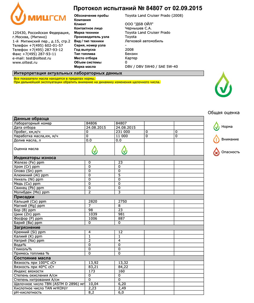

Масло: DBV / DBV 5W40 / SAE 5W-40
Автомобиль: Toyota Land Cruiser Prado (2008)
Двигатель: 1GR-FE, объем 4000 см3
Общий пробег на одометре: 231 000 км
Пробег на масле: 11000 км
Моточасы: не считал
Израсходованное топливо: 1540 литров
Доливки масла: нет
Присутствие отложений в двигателе ДО: ДВС не вскрывался (неизвестно)
Присутствие отложений в двигателе ПОСЛЕ: ДВС не вскрывался (неизвестно)
Автозапуск: нет
Наличие чип-тюнинга: нет
ГРМ: цепь
Предпусковые подогревы: не использовал
Период эксплуатации: 03 январь 2015 (-10С) - 24 август 2015 (+20С)
Срок эксплуатации: 8 месяцев
Топливо: Бензин 95, лукоил, ТНК
Режимы: 40% город, 60% трасса,
Фильтр масляный: Toyota оригинал
Фильтр воздушный: Toyota оригинал
Объем заливаемого масла: 5,7 литра
Отбор масла: картер
Что было до этого масла: DBV 2-я Замена.
Промывка промывочным маслом: нет
84807 от 02.09.2015.png (71.03 КБ) 2529 просмотров

Я верно описал двигатель ? Двигатель: 1GR-FE, объем 4000 см3
Щелочное по D2896 ... мы уже привыкли к этому в МИЦ ГСМ
Там по ходу считают этот метод верным для отработок и изменять своё мнение не хотят
6,2 TBN по такому методу это очень низко...
В остальном по изному норм

ИВ -ушел))),а KV100/40 остался на месте ;)
DBV Oil 5w-40 отработка c Toyota Land Cruiser Prado после 11000 км [МИЦ ГСМ]
Gubkin писал(а):6,2 TBN по такому методу это очень низко
до 50% от свежего ещё далеко, кислотное число почти не выросло, pH не критический
масло справилось, короче
осталось всё же уточнить, что за двигатель, является ли он "убийцей масел (с)"
GReY писал(а):до 50% от свежего ещё далеко
50% берётся от D2896 до D4739

Gubkin писал(а):Я верно описал двигатель ? Двигатель: 1GR-FE, объем 4000 см3
ДА СОВЕРШЕННО ВЕРНО ,ДВИГАТЕЛЬ 1GR-FE ,КАК ЕГО НАЗЫВАЮТ НА ОДНОМ ИЗ ИНТЕРНЕТ РЕСУРСАХ "УБИЙЦА МОТОРНОГО МАСЛА"
Gubkin писал(а):Щелочное по D2896 ... мы уже привыкли к этому в МИЦ ГСМ
И СНОВА ВЫ ПРАВЫ ЩЕЛОЧ ПО D2896,НО ДАЖЕ ЕСЛИ ИЗМЕРЯТЬ D4739 РАЗНИЦА БУДЕТ НЕ ВЕЛИКА ,ЧТО ПОКАЖЕТ ЧТО МАСЛО ОТРАБОТАЛО ДОСТОЙНО.
 ! Сообщение из: Gubkin
капс лок пож-та выключите
Gubkin писал(а):50% берётся от D2896 до D4739
сам придумал?
сам придумал?
разница между D2896 и D4739 до 3 единиц.
