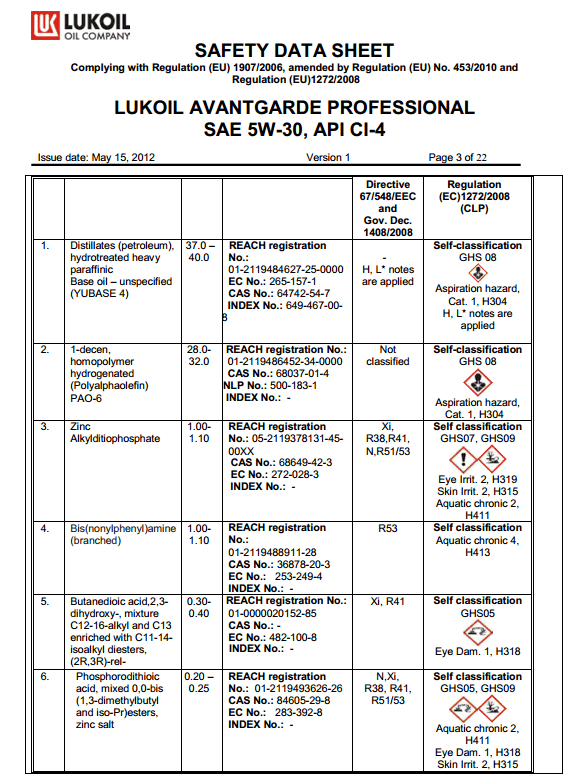

Хороший состав у Лукойл Авангард Профессионал
жаль что оно только в бочках продается
40% кряк
30% ПАО

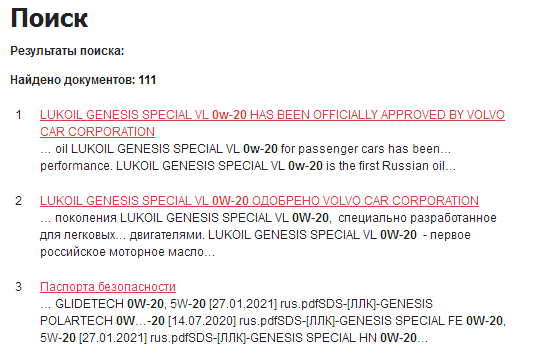

Тут Лукойл Genesis Special FE 0W-20 (SN, GF-5) было озвучено о планах по выпуску лукойлом 5-6 OEM масел в вязкости 0-20
поиск по сайту дал ещё интересные варианты
может когда-нибудь увидим в продаже
LUKOIL GENESIS SPECIAL VL 0W-20
LUKOIL GENESIS GLIDETECH 0W-20
LUKOIL GENESIS SPECIAL HN 0W-20
