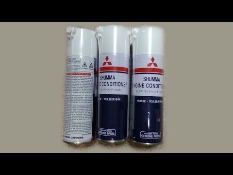

p.s. Тема характерна не только для российского рынка, иначе описание той же Shumma шло бы на языке основного потребителя ... :)

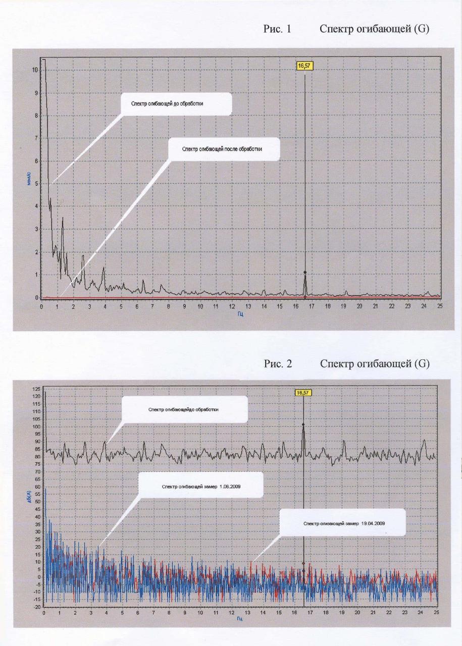

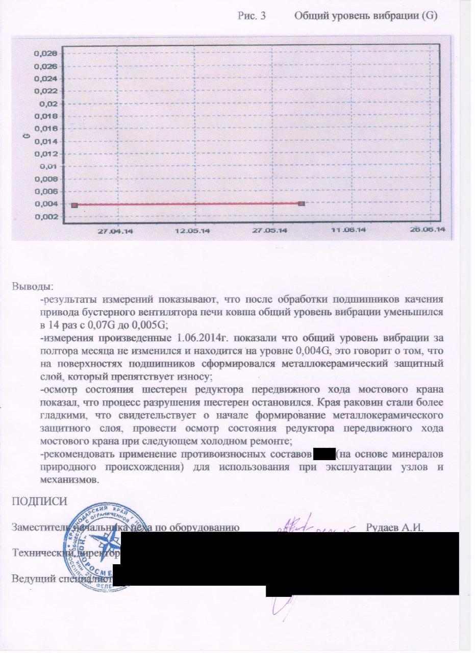

ну что ж. новые вводные, понадобится добавлю еще.
Новороссметалл2014 1тр-min.jpg (158.99 КБ) 2165 просмотров
Новороссметалл2014 2стр-min.jpg (181.06 КБ) 2165 просмотров
Новороссметалл2014 3стр-min (1).jpg (151.82 КБ) 2165 просмотров

Ну что сказать - нарядно. Осталось открыть название что вы старательно скрываете :) .
Металлокерамика - термин все же сомнительный.

Опять же, все это косвенные показатели (вибрация, визуальный осмотр) ни как не объясняющие причину, механизм и следствие.
"Спонтанное перемещение нейтронов"? - предприятие, где проводились испытания, не может не обладать средствами измерения и контроля, кроме как "измерителей" вибрации.
Касательно "ноу-хау" - есть система авторских прав...
