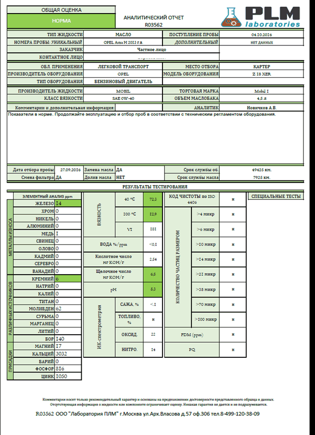

Автомобиль: Opel Astra H 2013 г/в, 1.8 бензин Z18XER, 140 л.с., МКПП
Общий пробег на одометре: 49425 км
Пробег на масле: 7925 км
Доливки масла: нет
Автозапуск: не использовался
Предпусковые подогревы: нет
Наличие чип-тюнинга: ADACT
Период эксплуатации: 22.12.2015 - 27.09.2016
Срок эксплуатации: 10 месяцев
Топливо: Ульяновскнефтепродукт АИ-95-К5 ЭКТО (франшиза Лукойл), ТатНефть 95-й (класс5).
Режимы: 25% город , 75% трасса, стиль езды скажем так - не спокойный от 0 до 180 (если позволяет дорога можно и больше)
Фильтр масляный: Hengst E611H D122
Фильтр воздушный: Mann C 30 130, Hengst E352L
Объем заливаемого масла: 4.5 л
Что было до этого масла: микс - Motul Specific Dexos2 5W-30 (1/3) и GM Dexos2 5W-30 (2/3)
Промывка промывочным маслом: не делаю

В таком режиме на этом масле интервал смело можно увеличивать до 10000 точно и менять раз в год, как раз получится.

Оксидирование в отработке меньше, чем у свежего от 2014 года
всё таки мобил ушел от эстеров
кряк + ПАО + АН
и как видим, результат отличный
можно было ещё катать, как сказали до 10 тыс.км смело

Анализ отличный конечно, видимо зря я ушел с этого масла...

Все таки видимо М1 отказался от использования эстеров...не типично маленькое кислотное число для этого масла...

mikong писал(а):видимо М1 отказался от использования эстеров
кол-во ПАО снизилось с 50-60% в 2012 году до нынешних 10-20% PAO и 40-70% GTL
древние эстеры заменили на АН
