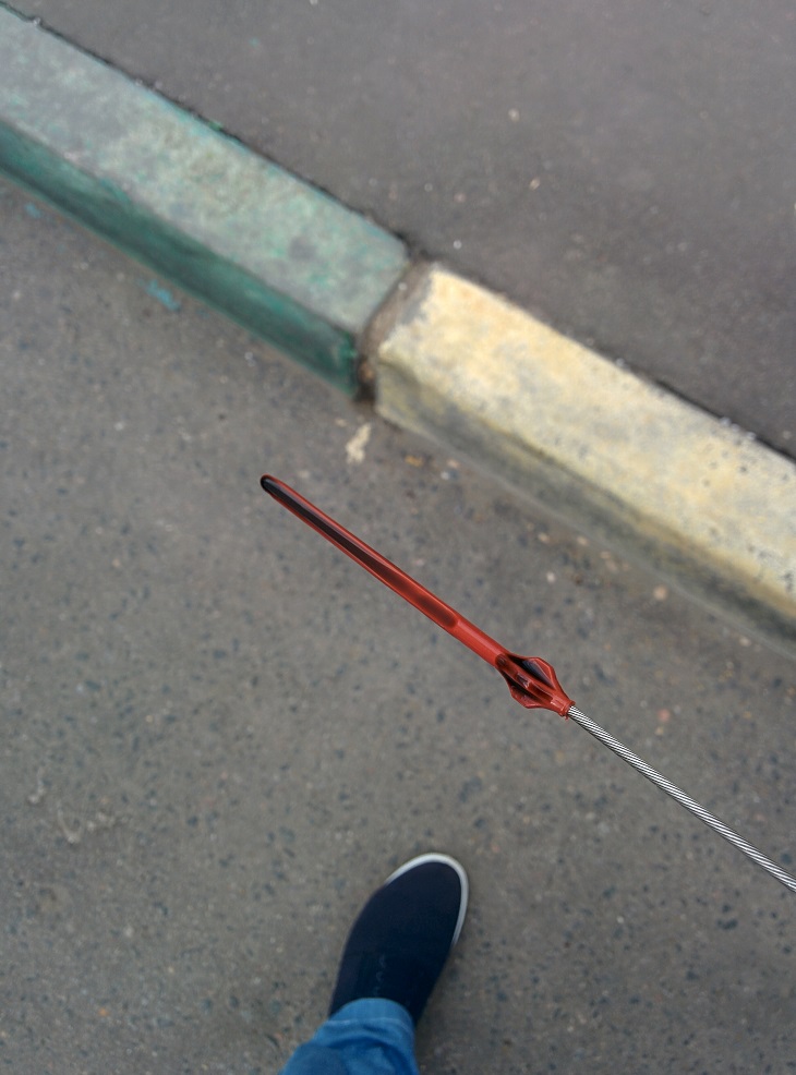

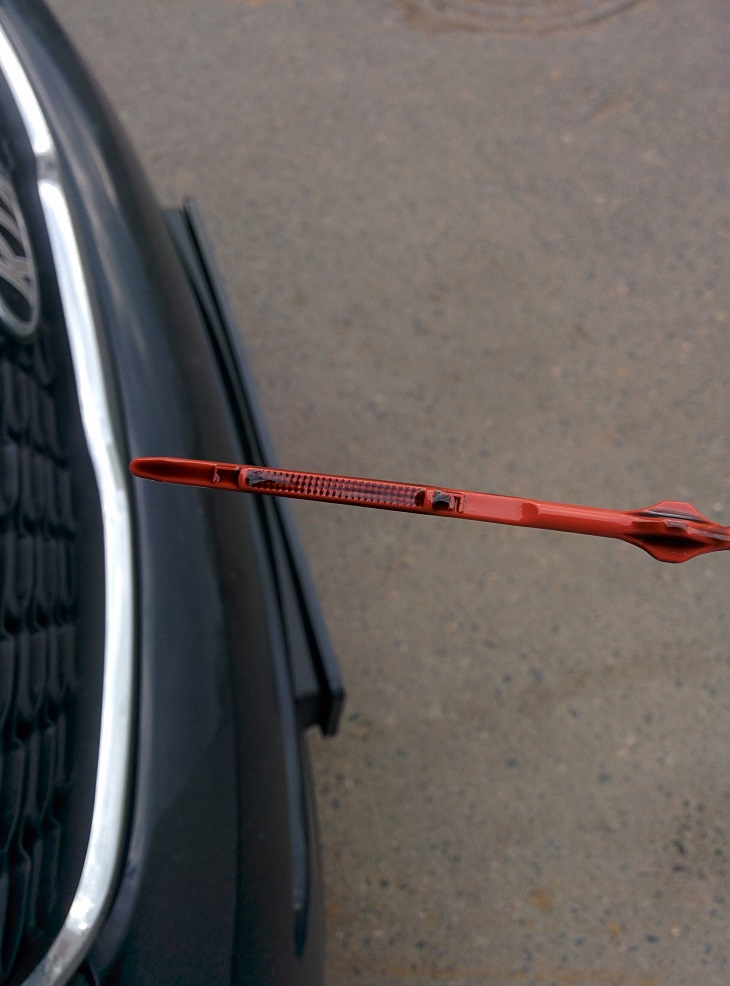

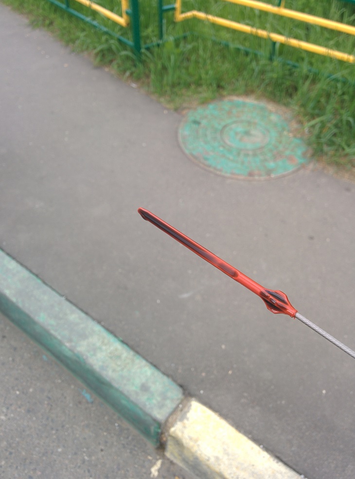

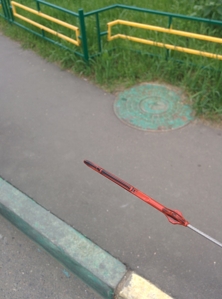

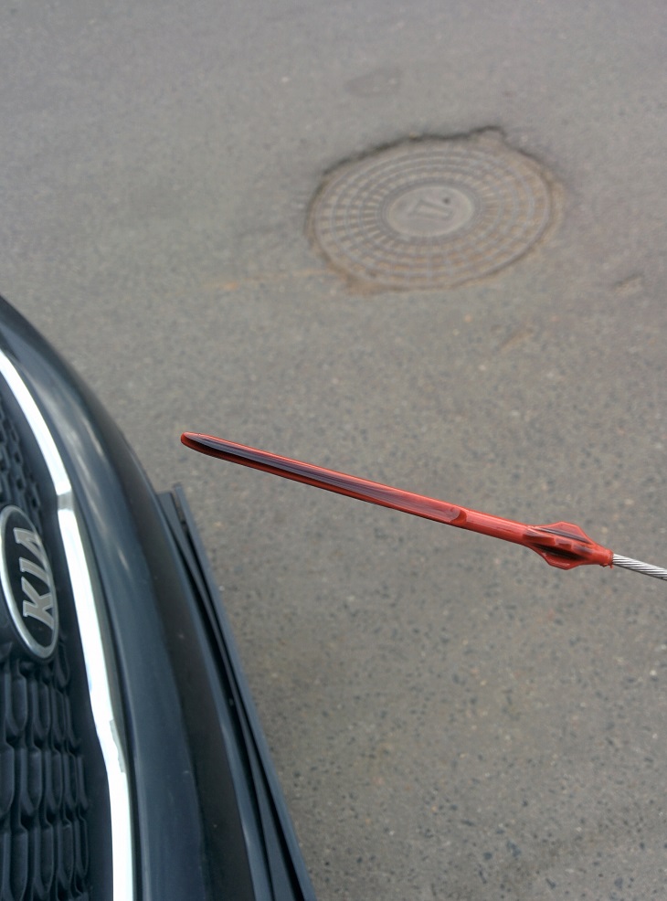

Всем доброго вечера! Есть как думаю проблема, залили мне масло как оказалось около 7,5 л, езжу как месяц так... Реально надо ехать и делать "откачку" лишнего?

да я до сих пор не могу понять с этим дурным красным пластмассовым щюпом реальный уровень... по ощущениям 3-5мм (измерял через минут 10 после выключения двигателя), может завтра сфоткаю тогда

хорошо! просто слили масло, как я понял на 2,2 дизель 2014 года сборка Калининград заходит 6,7 как говорил ОД, но по инструкции 6,3 написано. В итоге от двух канистр по 4 литра (дюрон который ты советовал) осталось где-то 500-600 мл... Получается что залил где-то 7,4-7,5 л... Не успел вовремя остановить
Отправлено спустя 11 часов 31 минуту 14 секунд:
вот фото
Отправлено спустя 1 минуту 22 секунды:
Вот как реально понять какой уровень? размазывает похоже по всему щупу...

Перелили, да, но незначительно.
