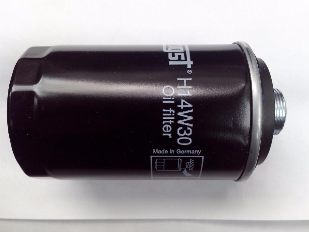

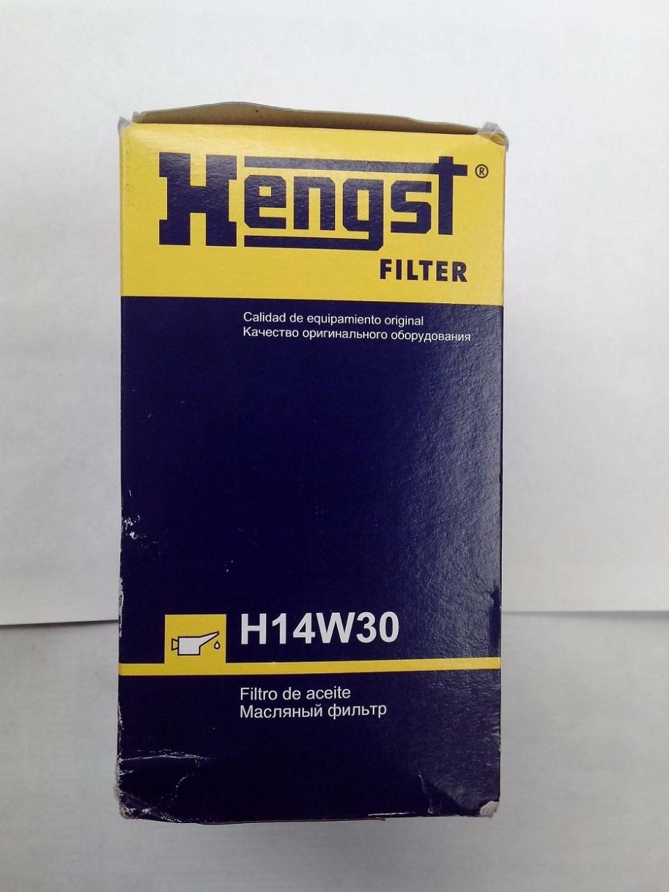

Для Z16xer покупал оригинал на днях, внутри лежал этот фильтр.

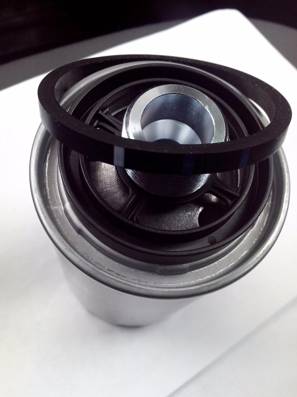

вот почему пропалAHUnBabaev писал(а):Выбирал расходники для ТО, так вот данный фильтр - E611H D122, пропал из предложений в Экзисте и Автодоке,
- Снимок9.PNG (15.38 КБ) 21607 просмотров
AHUnBabaev
- Новичок
- Сообщения: 28
- Зарегистрирован: 19 дек 2015, 21:46
- Откуда: Димитровград
- Имя: Александр
- Авто: Opel Astra H
- Масло: Mobil 1 0W40
Масляные фильтры - Hengst
Увы, скорее всего, уважаемый Вы правы:veles писал(а):614 дешевле в полтора раза. Возможно, другое место производства, но это только мои догадки
полиграфия, "убежала" в сторону (рядом сегодня снятый фильтр старого образца)
присмотревшись к пластинкам, то кажется, что их как бы меньше
так оно и есть: старый - 51 пластина, новый - 38 (этому числу только удав радовался в старом, добром, советском мультике...), и хоть и написано Made in Germany, сдается мне что это вовсе не Германия.
Но вот, что добавилось:
синий маркер на внешнем уплотнительном кольце, как у оригинала GM.
По мне так думаю, что надо искать что-то другое.

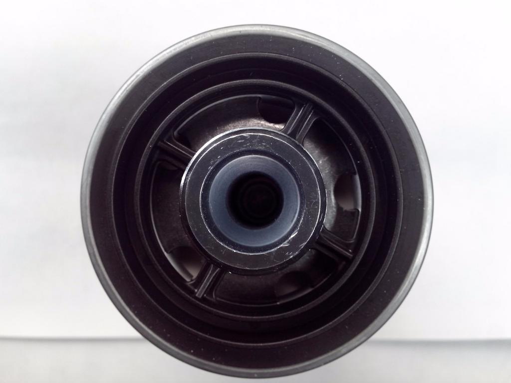

значит видимо это нормально и косяка нет (если не считать разницу 2,65 и 2,0 атм)
Данный фильтр очень вероятно делается фирмой YUIL filter (мало нами исследованной к печали
Сначала подумал на Goodwill HQ, но всё таки материалы и клапана немного отличаются
Немного начинает напрягать, что эту марку фильтров где только не делают
Нет стабильности в материалах клапанов и прочем - нет и доверия 100%
Каждый новый распил Хейнгста опускает его на ступеньку ниже в общем хитпараде
Спонсор распила Levanenko-Kashirskiy,
Спасибо ему
Решил купить на будующее 2 фильтра.
1.Оригинал,он же Hengst
2.Mahle
Вскрыл коробочки,а фильтры визуально абсолютно одинаковы,только названия различаются!
2.Mahle
FG79, спасибо, значит за Мале можно не переплачивать...
